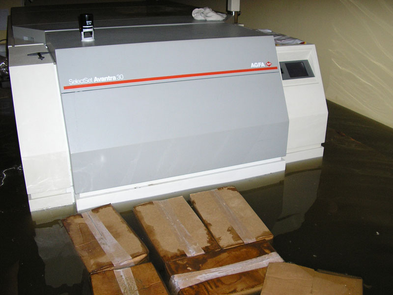

Итак пришел я к себе в офис – полуподвальное помещение, утром 20 июня, и обнаружил следующую картину:
http://forum.rudtp.ru/attachment.php?attachmentid=35843&stc=1

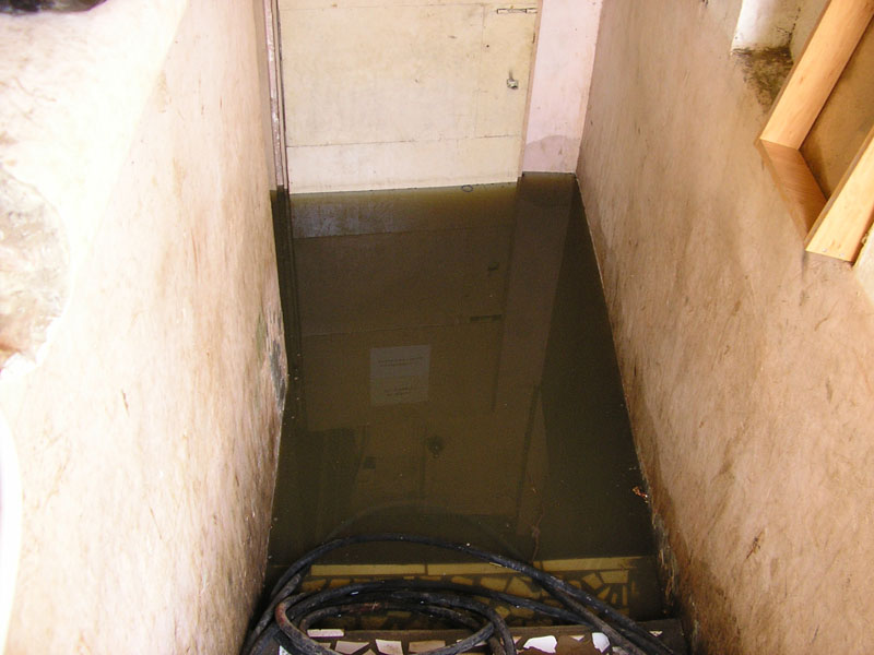

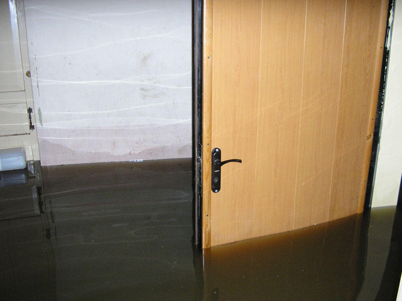

Сначала мы не могли открыть входную дверь, но после манипуляций с ломиком мне открылась следующая картина:
http://forum.rudtp.ru/attachment.php?attachmentid=35844&stc=1
http://forum.rudtp.ru/attachment.php?attachmentid=35845&stc=1
http://forum.rudtp.ru/attachment.php?attachmentid=35846&stc=1
Вечером 19 июня в Астрахани прошел дождь, выливший месячную норму осадков за 40 минут, так как ливневой канализации в нашем городе администрацией запланировано не было при строительстве дорог существующую благополучно заложили асфальтом, вся вода сначала ушла в люки, но ее было слишком много и она затопила насосную станцию, вместе с насосами, насосы встали и вся вода пошла в подвалы, в числе которых оказался и мой.
Аппарат куплен в кредит, до конца оплаты кредита еще 1.5 года, поэтому просто бросить его было нельзя. Положение осложнялось еще тем, что наносную станцию так и не запустили, и вода и не думала убывать – всё что мы откачивали возвращалось из канализации и соседних зданий, в итоге по факту аппарат стоял неделю в воде – уровень то снижался то опять поднимался (но выше первоначального не поднимался), наконец через полторы недели мы откачали подвал, и пришло время оценивать ущерб.

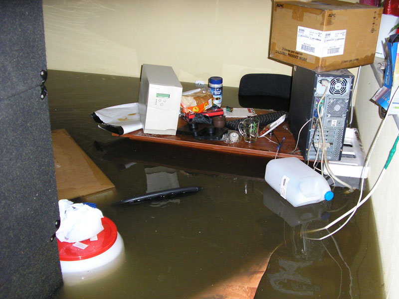

При ремонте в помещении я сам делал электрику (образование позволяет
и сделал все по нормам – с использованием противопожарных и обычных УЗО, это и спасло электронику – как только вода коснулась корпуса системного блока компьютера с РИПом, который стоял на полу (и в итоге полностью ушел под воду), противопожарное УЗО отключило электричество в помещении, ФНА питался от UPSа но он тоже стоял на полу и вышел из строя еще до тех пор пока вода до разъема питания ФНА не поднялась, в итоге вся техника была обесточена.
Я соответственно ничего включать уже не стал, заказал кронштейн, пока ждал помещение проветривалось, но сохнуть не сохло… В это время пока освобождал помещение, вытащил и увез кассеты (причем во время потопа в аппарат была заправлена 720 пленка, вытащить ее я не смог – пришлось отрезать), химию и т.д.
