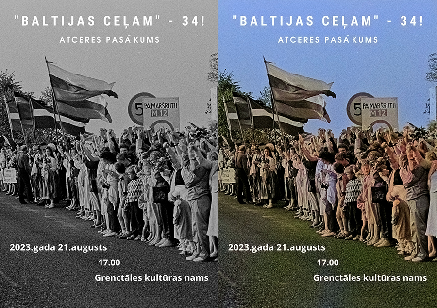

    593.3 КБ · Просм.: 190
@Gene

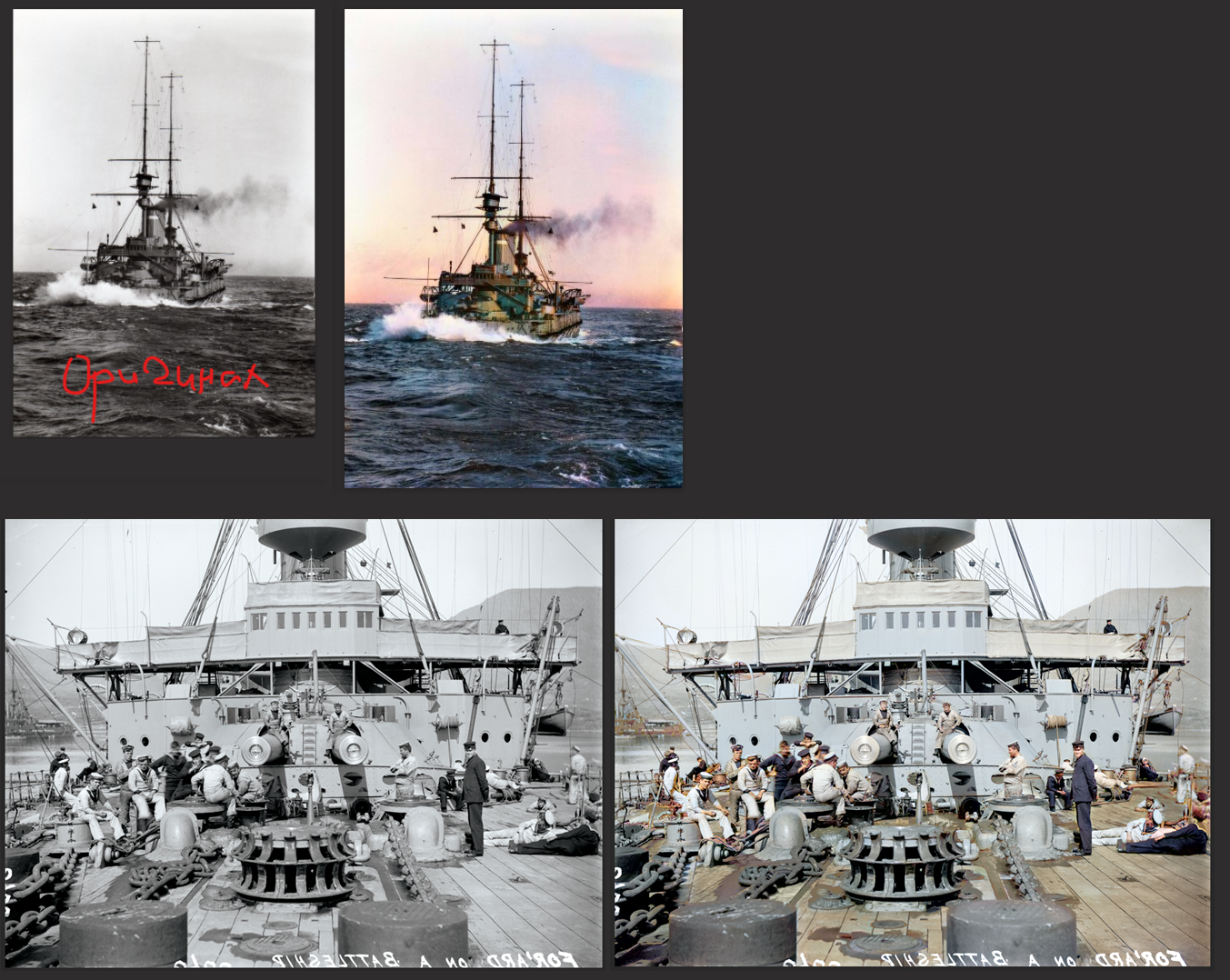

Из реальной практики: работа с реальными историческими фото + колоризация, с рукопашными доработками. На мой взгляд, лучше/быстрее всего - это комбинация AI (не реклама, просто быстрее для итогового результата с доработками, чем аналоги: https://palette.fm/). Далее совмещение ЧБ оригинала и результата AI через наложение "Color". И ~ +30 мин/1ч доработок руками.
@sasa
Neural Filters/Colorize в Photoshop — в текущей актуальной версии, пока не дотягивают по качеству. Может быть после выхода след. версии Photoshop будет лучше (тестил бетту - результаты в дорисовке очень даже интересные).
Примеры:
верхний ряд: оригинал и после нейронки (без доработок)
нижний ряд: оригинал + после нейронки + доработка руками (руки и голову пока AI не заменит, но для основы - волне годится)
