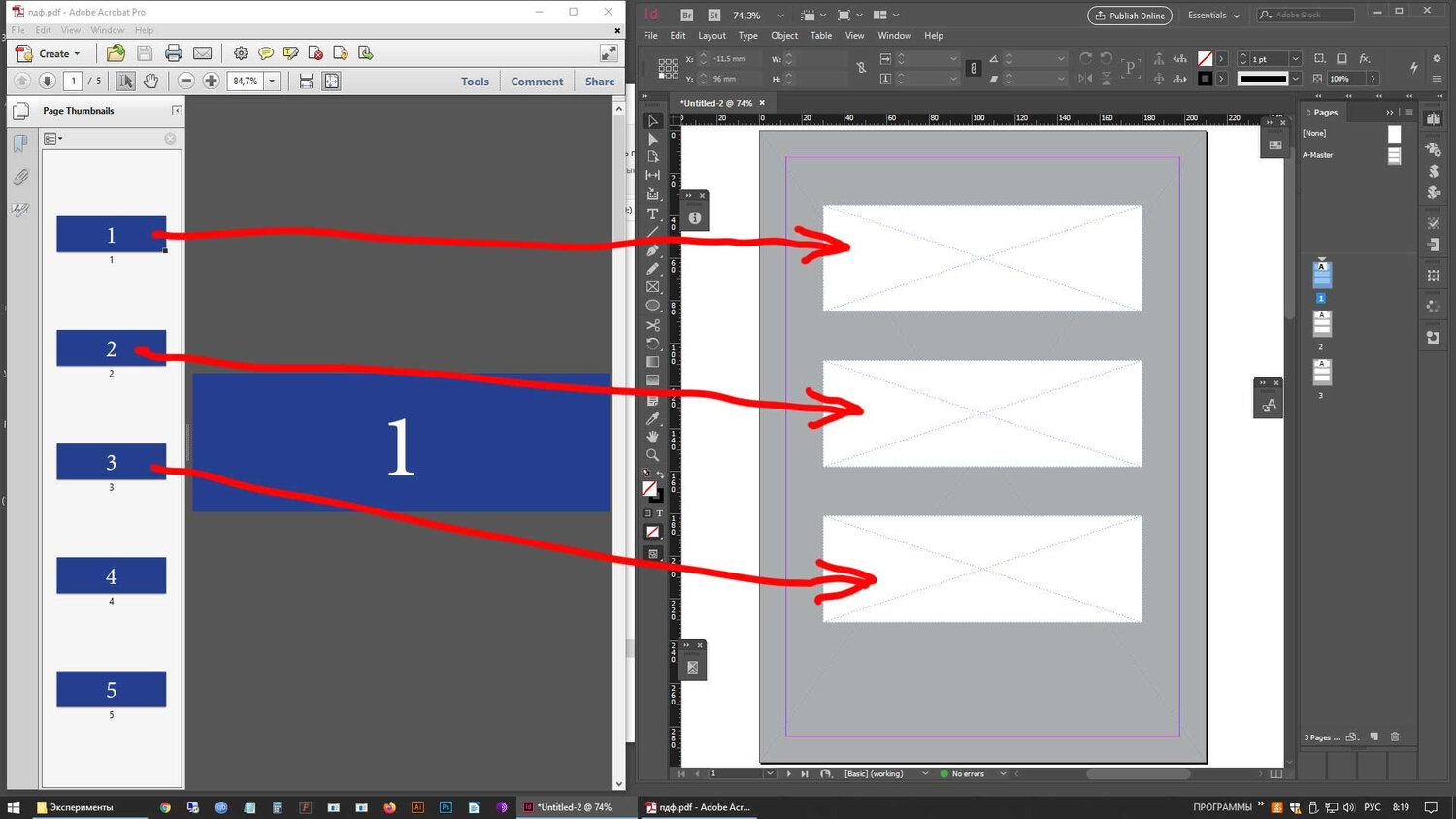

Похожая задача.
Надо многостраничный пдф поставить в фреймы, которых на странице несколько.
Грубо говоря, сверстать каталог однотипных карточек товара.
Карточки товара это и есть многостраничный пдф. Теперь задача поставить их на страницу А4 по нескольку штук.

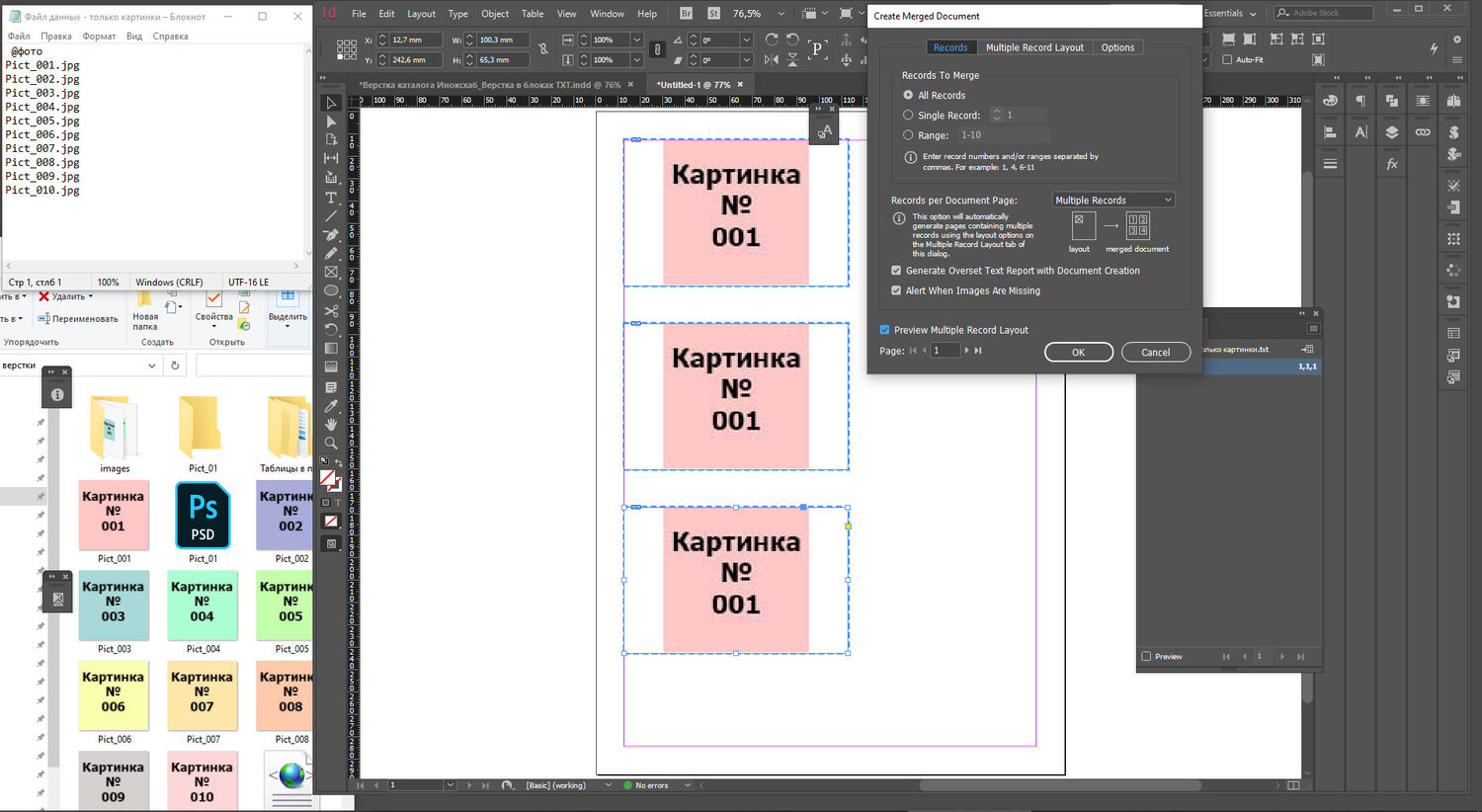

Пдф-ок получится тысяча и их нужно последовательно поставить по три штуки на странице. Как это можно сделать датамерджем?
В заданные фреймы то? :) Вроде как DM для этого и предназначен :) Где Вы видите проблему?:)
Либо я не умею пользоваться DT, либо уже разучился объяснять.
Вот изобразил.
Слева вверху файл с данными. Там множество картинок.
Слева внизу фолдер с этими картинками.
Справа окно индизайна с запущенной функцией DT.
DT в каждый фрейм помещает первую картинку и это объяснимо и понятно.
А мне нужно, чтобы в каждый фрейм он помещал следующую картинку.
Должны получиться страницы, где на первой странице Pict_001, Pict_002, Pict_003.
На второй - Pict_004, Pict_005, Pict_006.
На третьей - Pict_007, Pict_008, Pict_009.
И так далее.
Предполагается, что картинок много и страниц в документе должно получиться много.

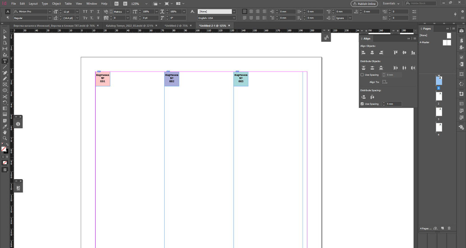

А сейчас получилось.
Точно не умею пользоваться DT!
Спасибо, что подсказали!

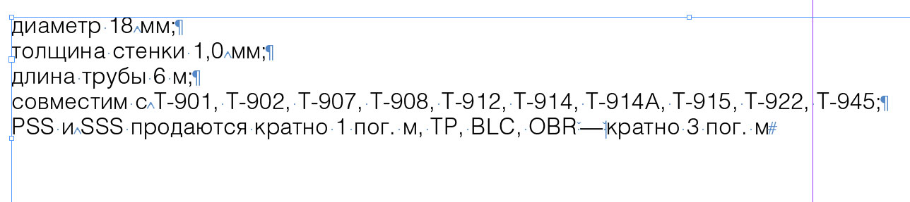

Описание товара состоит из нескольких строк, каждая из которых начинается с новой строки.
То есть в конце каждой строки возврат каретки.
Если в эксель помещать весь этот текстовый блок, как есть, то датамердж создает отдельную карточку для каждой из этих строк.
Есть ли какое-то решение, чтобы описание оставить цельным блоком со множеством строк?
Я понимаю, что в экселе можно создать колонку для каждой отдельной строки, но это колхозное решение.
Должна существовать возможность поместить данные единым текстовым блоком!
