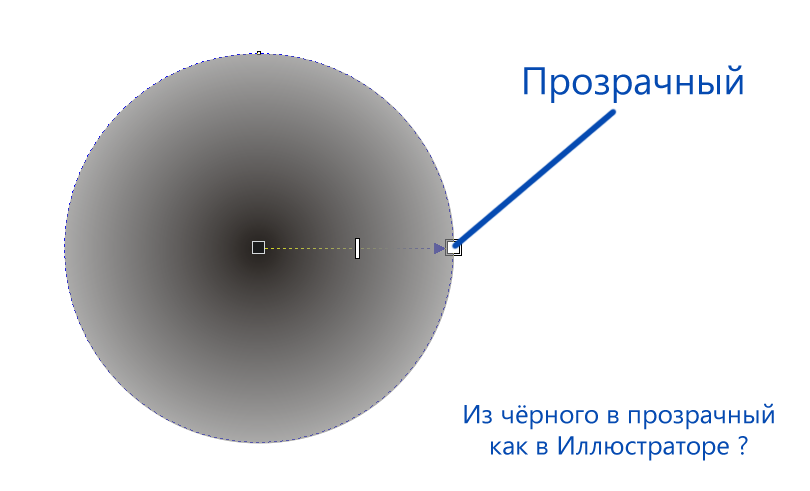

Здравствуйте. Вопрос в следующем. Как в Корел сделать второй цвет в градиентной заливке прозрачным ?
из любого цвета в прозрачность.

Сделать все тупо черным и не пудрить мозг накатить градиентную прозрачность. Рюмку найдете на панельке? Или скриншот нужен?
Ответ: Из цвета в прозрачность.
Рюмка знаю где. Она тут не помошник. Нужен прозрачный цвет. Какие еще идеи ?

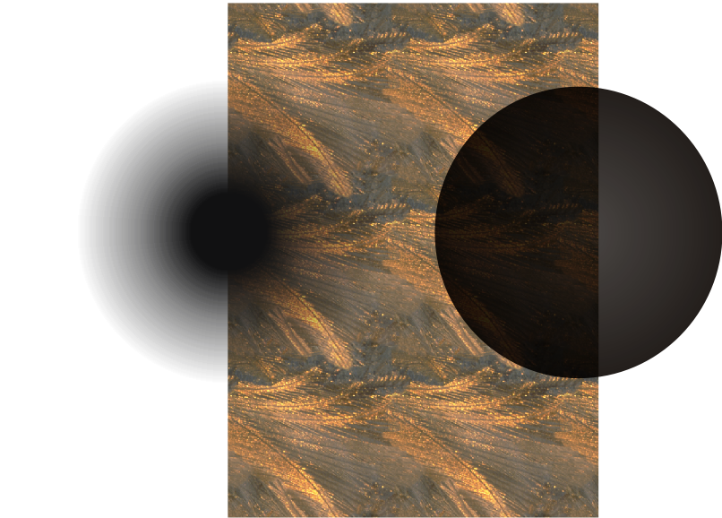

Т.е. просто черный объект с градиентной прозрачностью не катит?'8] А режимы наложения менять пробовали?

Вот ты видишь прозрачность? А она есть...
У корела конечно механизмы другие и вариантов может быть много особенно с учетом его "CMS" и растровости эффектов.

Подобную тень действительно намного проще сделать в иллюстраторе. В кореле нельзя сплющить градиент. Что на мой взгляд мегапечально. Надо было в 1-м посте овал нарисовать. Многие вопросы отпали бы сразу.
бленда это очень мило решает. с любой фигурой.
Слава богу хоть один специалист по корелу в эхе есть, пока я в бане сижу. :D
А так никому и невдомек, что подобная тень ни через какой градиент в кореле не реализуема вообще, а только через бленд, причем при данной методе замена цвета на "прозрачный" осуществляется легким движением мыши.
