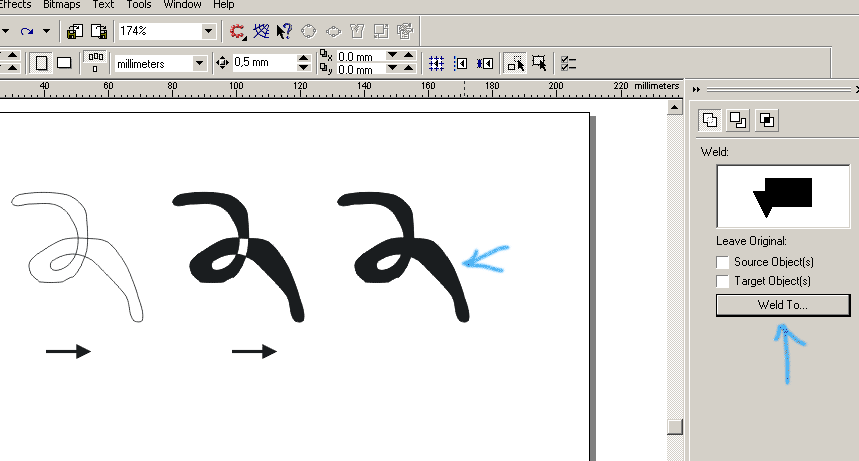

Не получилось присоединить файл, прокся не пускает на работе.
Ну вот представьте, рисуете вы полоску, сгибаете, и делаете петлю, полоска перекрещивается сама с собой. Если полоску залить, на месте перекрестья остается дырочка. Как добиться чтобы этого не было?
Ответ: Избавиться от фиговых перекрестий
Выделяете объект, Arrange\Shaping\Weld - кликаете на тот же объект.
Чего-то не помогает :-(
    14.4 КБ · Просм.: 973
Помогло! Большео спасибо! 8-)

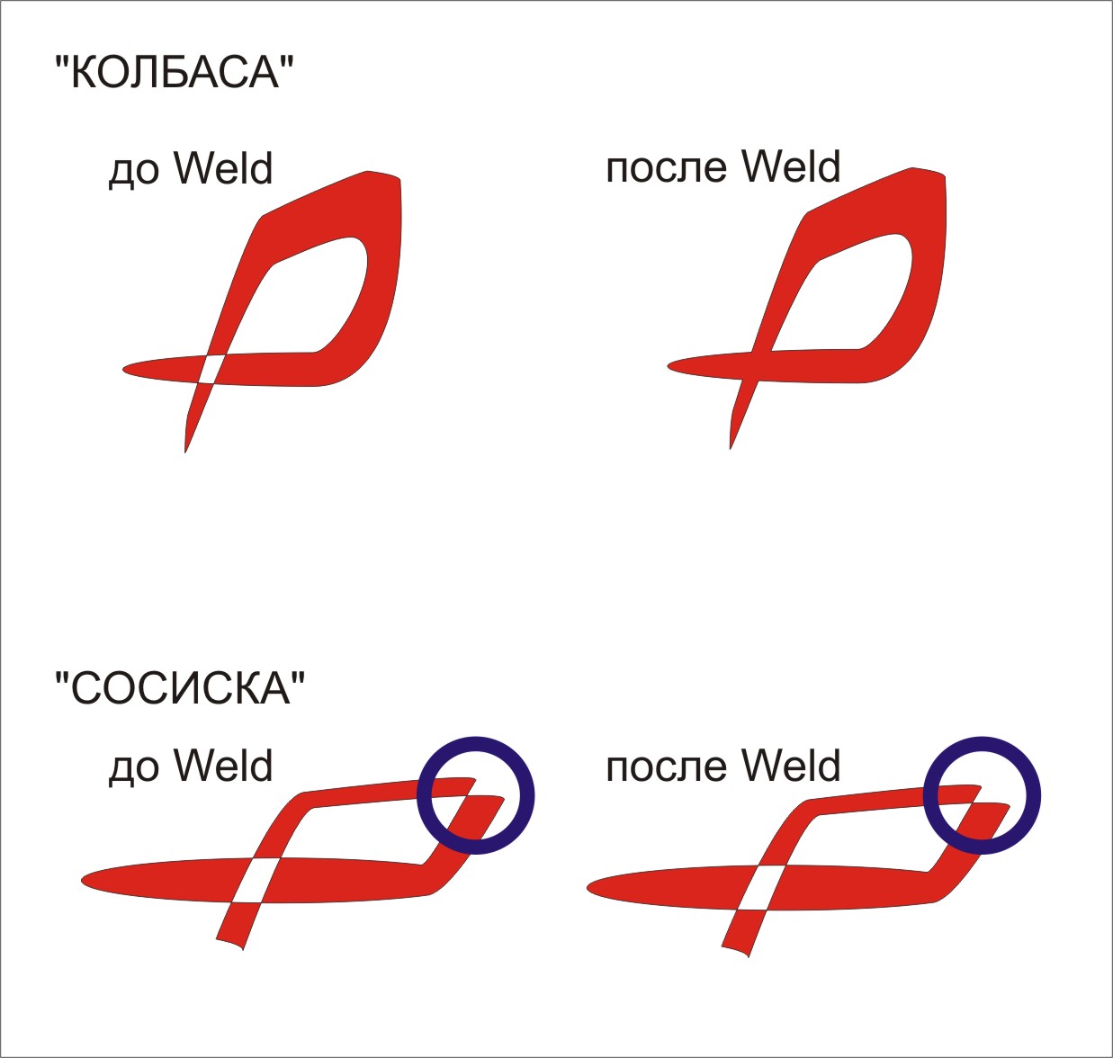

Теория "колбасы" и "сосиски"
IP сказал(а):
А вы, то телаете?
Ну, я понял в чём дело!
Просто самоперекрещивающуюся фигуру можно нарисовать двумя способами. Я их условно назвал "колбасой" и "сосиской" :) См. картинку.
Я поначалу "сосиску" рисовал. А с ней Weld бессилен :)
    104.7 КБ · Просм.: 947
Ответ: Теория "колбасы" и "сосиски"
Я такую сосиску прям замаялся рисовать! :)
