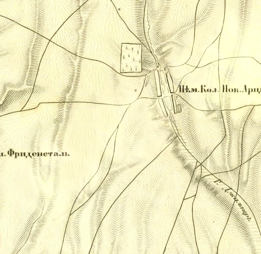

Есть файл с «клеймом» (что то вроде водяного знака).
Посоветуйте, как можно полностью избавиться от знака WWW и при этом чтобы качество рисунка существенно не пострадало ( небольшое ухудшение или обесцвечивание приемлемо).
Я в фотошопе не спец, скорее пользователь, так что буду очень признателен вашей помощи.
Заранее благодарен.

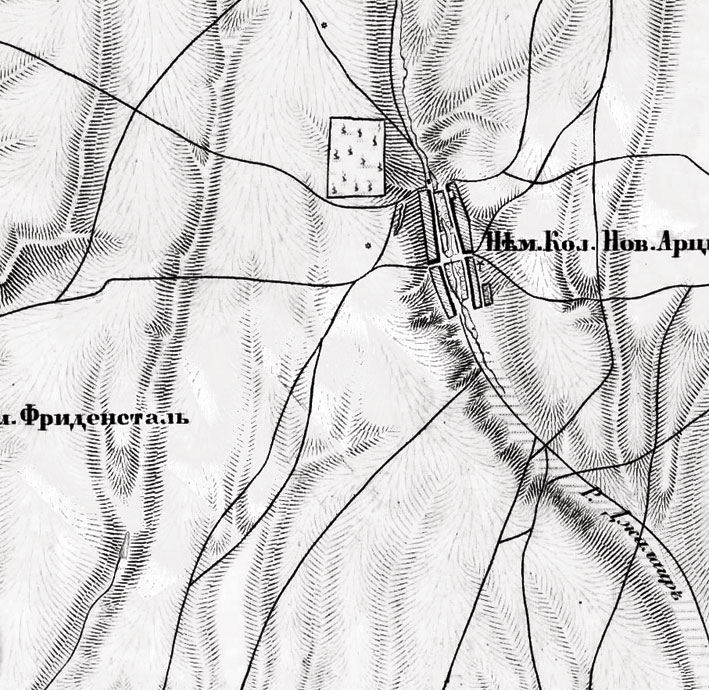

В данном конкретном случае вам не нужна цветовая составляющая, т.к. целевое изображение двуцветное - желтый фон и коричневый рисунок. Поэтому можете попробовать выкинуть красный цвет, например переведя в CMYK и оставив только желтый (Yellow) канал.
Но ретушь темных фасок текста потребует как минимум упаковки антигеморройных свеч.

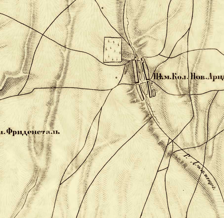

Салют две минут работы напряга ноль! но и качество немного пострадало точнее детализация! здел дубль слоя манипулировал сначала яркость контарс потом тонирование и на последок свел с исходным слоем по смешиванию "Светлее" ну и получил этот результат которые более или менее сохранил цвет исходника а второй красноватый тот просто яркость контраст и тонирование...

Уё...щно, прости господи, получилось у вас, мало того что ВВВ осталось читаемо, так еще и дыры в карте образовались. Без "свеч" тут явно не обойдешься.

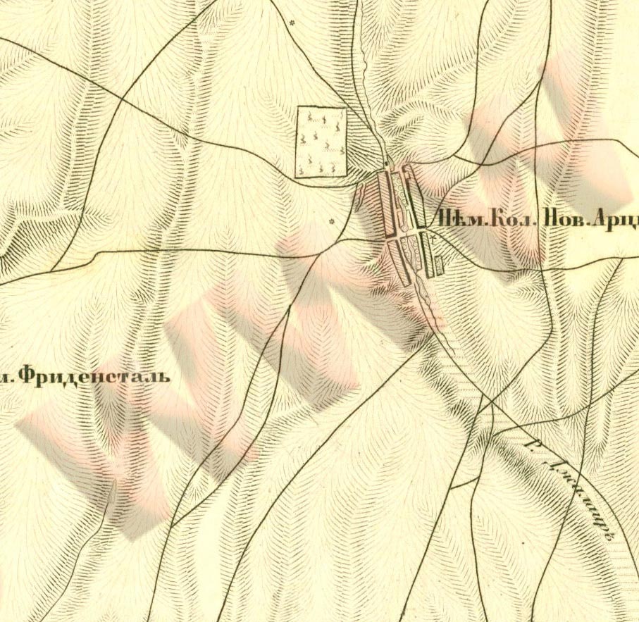

Самое ближайшее решение - это свести клеймо в один канал (Изображение-Коррекция-Цветовой баланс (Shift+Ctrl+B)): из тех, где его меньше - туда, где его больше.
Сначала перевел в CMYK. Затем, указанным выше способом, свел насколько мог клеймо из голубого и желтого каналов в пурпурный. Из голубого ушло все, а из желтого остатки пришлось убирать с помощью уровней и кривых.
Затем в пурпурном канале с помощью Лассо обвел область вокруг www. И уровнями и кривыми убрал www.
Если предварительно волшебной палочкой выделить необходимые детали в области www и скопировать их в отдельный слой, то у вас не будет пятен в редактируемой области, которые остались у меня.
Оставшиеся разные мелкие недочеты, можно убрать, например, с помощью штапма (S).
P.S. Уверен, что есть более елегантный способ корректировки - с меньшим количеством менингита (а для кого-то - геморроя :) ).

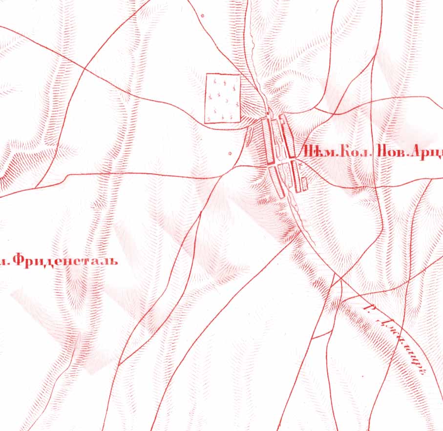

Значится так - начинаем делать карту, далее инструкция:
1. Делаем две копии файла, одну гоним в СМИК, другую в ЛАБ.
2. В ЛАБе лезем в канал "а" и видим там крупно и отчетливо WWW, удаляем это безобразие с помощь инструмента "path tool" (выделяя буковки и заменяя их на фон). Далее блюрим слегка канал "a", ну и "b" докучи.
3. Идем в СМИК (генерил с установками по черному Medium), лезем в канал "К" (черный), поднимаем слегка контраст в светах и полутонах. Выделяем его весь и копируем в изображение "которое находится в Lab" слоем выше. Делаем наложение Screen и бросаем маску.
4. Берем кисть и по маске рисуем по буквам WWW (тем самым убирая их).
5. Остались небольшие :) проплешины на карте и далее начинается волшебство, берем Штамп и начинаем пресаживать волоски на проплешины (процесс по фрагменту не очень долгий).
6. Переводим в РэБэГэ и вуаля.
ПисАл дольше чем делал (общее время с писаниной составило 10 минут, 4 делал - 6 писАл).

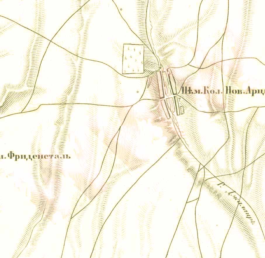

Если вопрос все еще актуален - делайте из желтого канала. Переводите в CMYK, отключаете все каналы кроме Yellow и переводите в Grayscale. Настраиваете контраст, затем переводите в RGB и добавляете желтого в фон. Все делается кривыми (Сurves). Внизу иллюстрация того, что получается после применения описанного выше метода.
Следы "клейма" все равно останутся - те самые темные фаски. Можете либо выбелять их вручную с помощью Dodge Tool'а, либо воспроизвести это "клеймо" написав текст и оформив его в точности также (это Bevel&Emboss эффект), чтобы получить эти самые темные фаски в виде области селекции - с помощью которой и настройки Curves вы сможете полностью избавиться от следов.
* Красные пятна по изображению карты на картинке ниже - жопег-артефакты.
