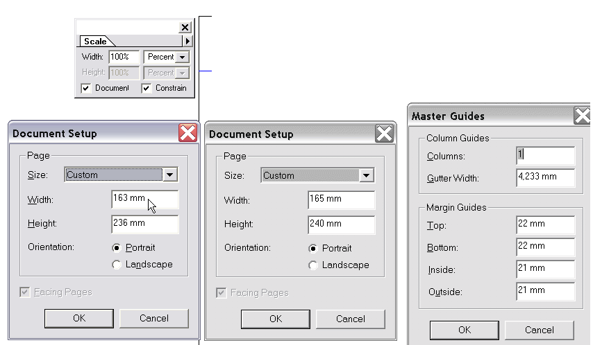

duh сказал(а):
Не грубовато ли?
В данном случае можно только посочувствовать и посоветовать учить матчасть
XPert Scale наоборот приемлем для этой задачи...
Читай внимательно вопрос человека. Ему не нужны ни пдф ни пс, ему нужна кварковская сборка...
Буду учить
    27.5 КБ · Просм.: 1 344
Ответ: Изменение формата
sstepan сказал(а):
Ню-Ню... Для начала покажи где в Кварковском сетапе есть увеличить пропорционально а потом понажимай кнопочки в ниспадающем меню XPert Scale (который слева вверху). Воистину я радуюсь своей подписи...
Ты чо глупый? Myum задал вопрос: "Сверстана книга в 6-м Quark с размером страницы 163 х 236.
Типография потребовала изменить размер на 165 х 240".
Пропорционально в Document Setup — это значит сколько сверху, сколько и снизу и т.д.
Дал ответ, кто знает кварк всегда поймет — через документ сетап, а ты XPert Scale!
XPert Scale, повторяю, масштабирует, специально его показал! А это не всегда есть гуд! На скриншоте прекрасно показано, что всех дел на 5 секунд и получаем правильный неотмасштабируемый документ.
Полоса набора, она и в Африке полоса набора!
Да и в типографию, в большинстве случаев передают, *.PS или *.PDF которые они в типогрфии молча могли под свой формат масштабировать, но только масштабирование отличилось-бы от оригинал макета!
Поэтому они и попросили увеличить обрезной формат документа. Масштабировать они и сами умеют! Форматы ГОСТ 5773-90

Если я правильно понял, то здесь нужно не масштабирование, а именно изменение обрезного размера и соответственно небольшое увеличение всех отступов полосы набора. Не пропорционально, а на величину разности нового и старого размеров, делённую пополам. Вроде бы так.

Layout Properties, вместо Document Setup в версии Кварка 4 и 5, с шестого начато (слева внизу правой кн.)
Ну, наконец-то кто-то правильно понял! Я это и имел ввиду, а пропорционально, имелось в виду, сколько сверху — столько снизу, также по бокам, или одинаковое увеличение со всех сторон: "на величину разности нового и старого размеров, делённую пополам" как сказал (@diz@])
Ну неправильно выразился!
