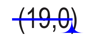

Так вот, о комментариях: если ширина колонок отличается, например, на 0,3 мм, то комментарий часть текста захватывает, а часть нет, он смещается так, что краешек висит в воздухе.
А если в таблице была удалена строка, комментарий висит в воздухе целиком.
Из этого я делаю вывод, что комментарий к тексту в pdf вообще не привязан, это специальный графический объект, который располагается над текстом, а при импорте индизайн анализирует, что над чем висит и сопоставляет текст с комментарием.
Если рассматривать комментарий как графический объект, становится непонятно, почему его тип нельзя поменять хоть на линию, хоть на черта лысого.
