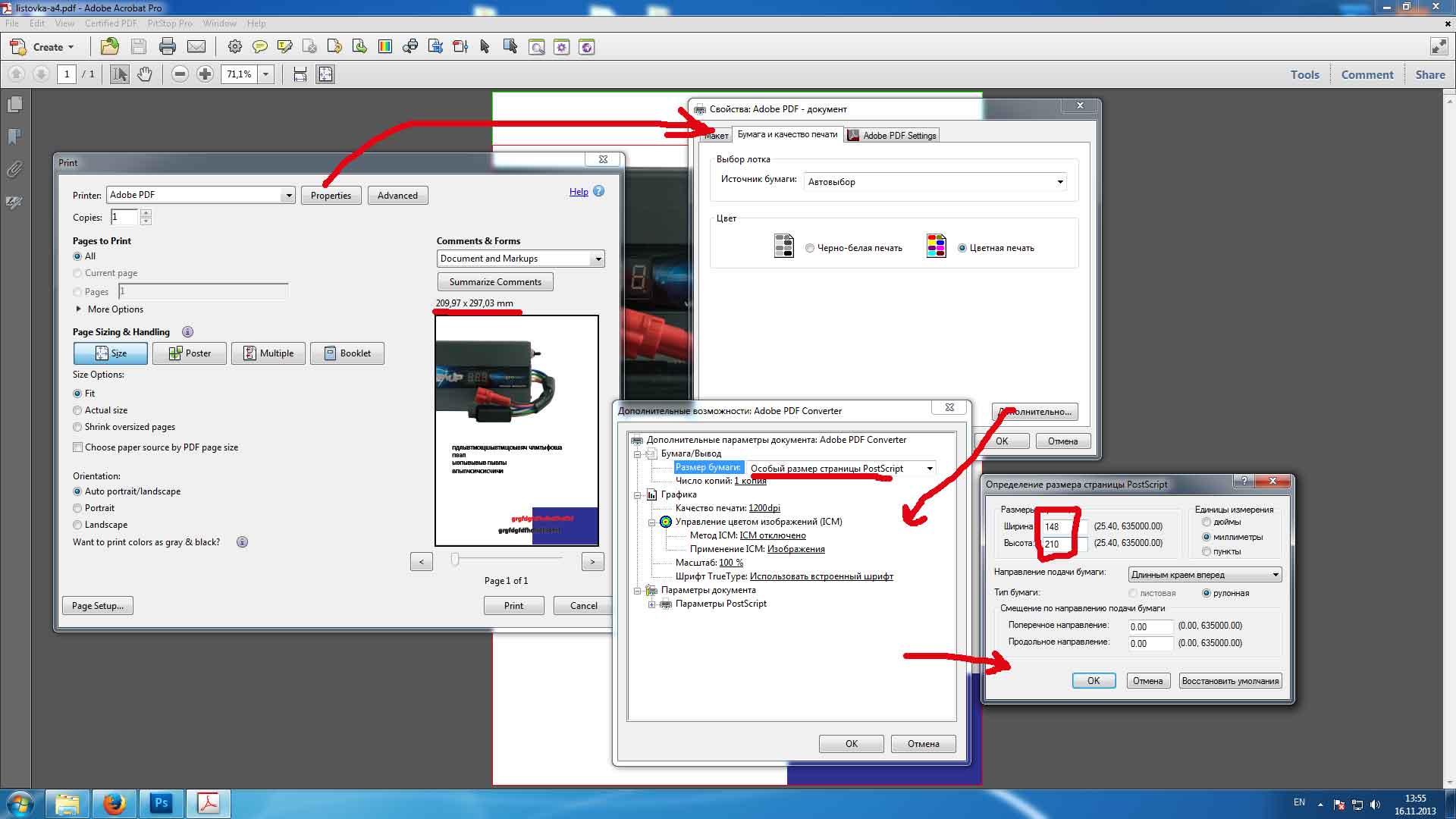

Печать в PDF, смотрите скрин

В приведенном скриншоте в последнем окне следовало бы выставить "коротким краем вперед".
