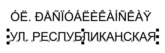

Подробностей бы поболее ... с файлом примеромЗависает

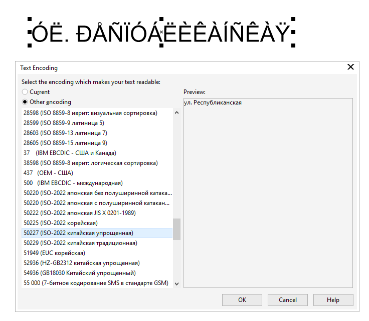

Извольте (кодировка почему-то китайскаяПодробностей бы поболее ... с файлом примером
неспешно, конечно .. но тот самый исходный код - работаетИзвольте
китайскаяизвраупрощённая)
Видимо, из-за большого количества таких объектов оно и виснет. Что ж, придётся вручную. Спасибо!неспешно, конечно .. но тот самый исходный код - работает
ну и ... о
и да - это всё в CorelDRAW 2018
