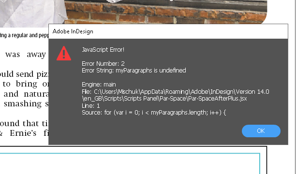

не работает. У меня сейчас такой код:
Код:
var myParagraphs = app.activeDocument.selection[0].paragraphs;
for (var i = 0; i < myParagraphs.length; i++) {
    myParagraphs.spaceAfter = UnitValue('0.0625 in').as('mm');
    113.5 КБ · Просм.: 219
Ну, естественно.
JavaScript:
    myParagraphs[i].spaceAfter = UnitValue('0.0625 in').as('mm');
