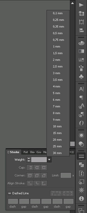

Для начала ТС даже не пишет как он добавляет ободку :) Можно добавить назначив цвет, можно щелкнуть стрелку вверх слева от окошка где отображается ее толщина, можно как на моем скрине выбрав толщину обводки (подозреваю что первый вариант). Даже если замотивировать
сгодится как вариант, если вы скажете как туда прописать свое значение.

Из выше описанных способов первый даст обводку в 1пт, второй первое целочисленное значение. Если настроить отображение в мм, то первый вариант даст значение 1пт в мм, а второй вариант сделает обводку в 1 мм :)
