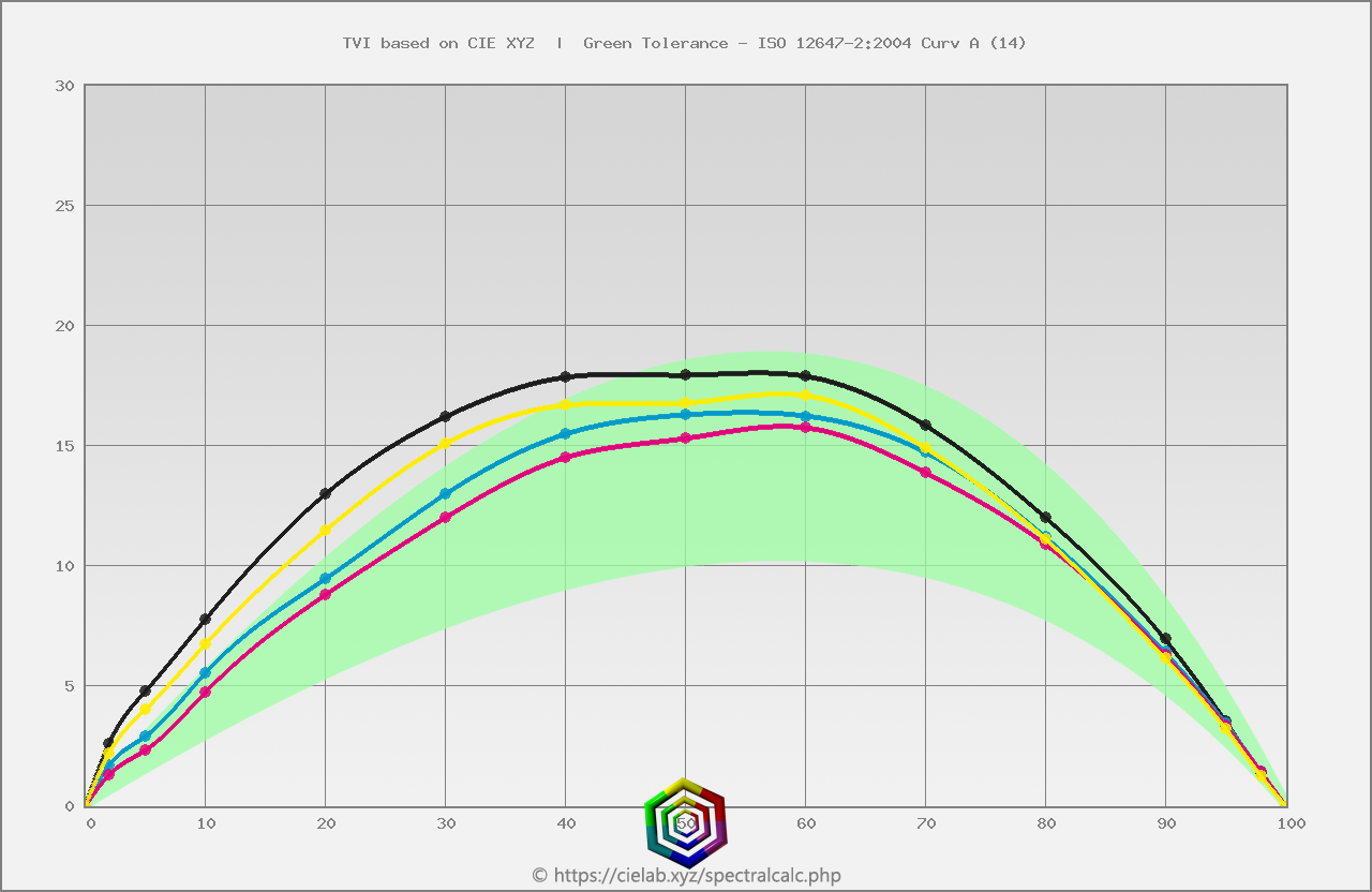

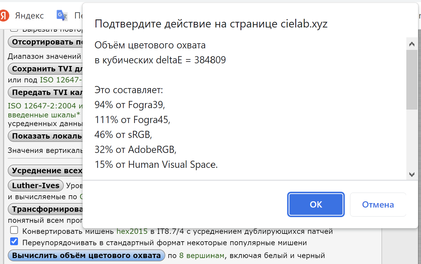

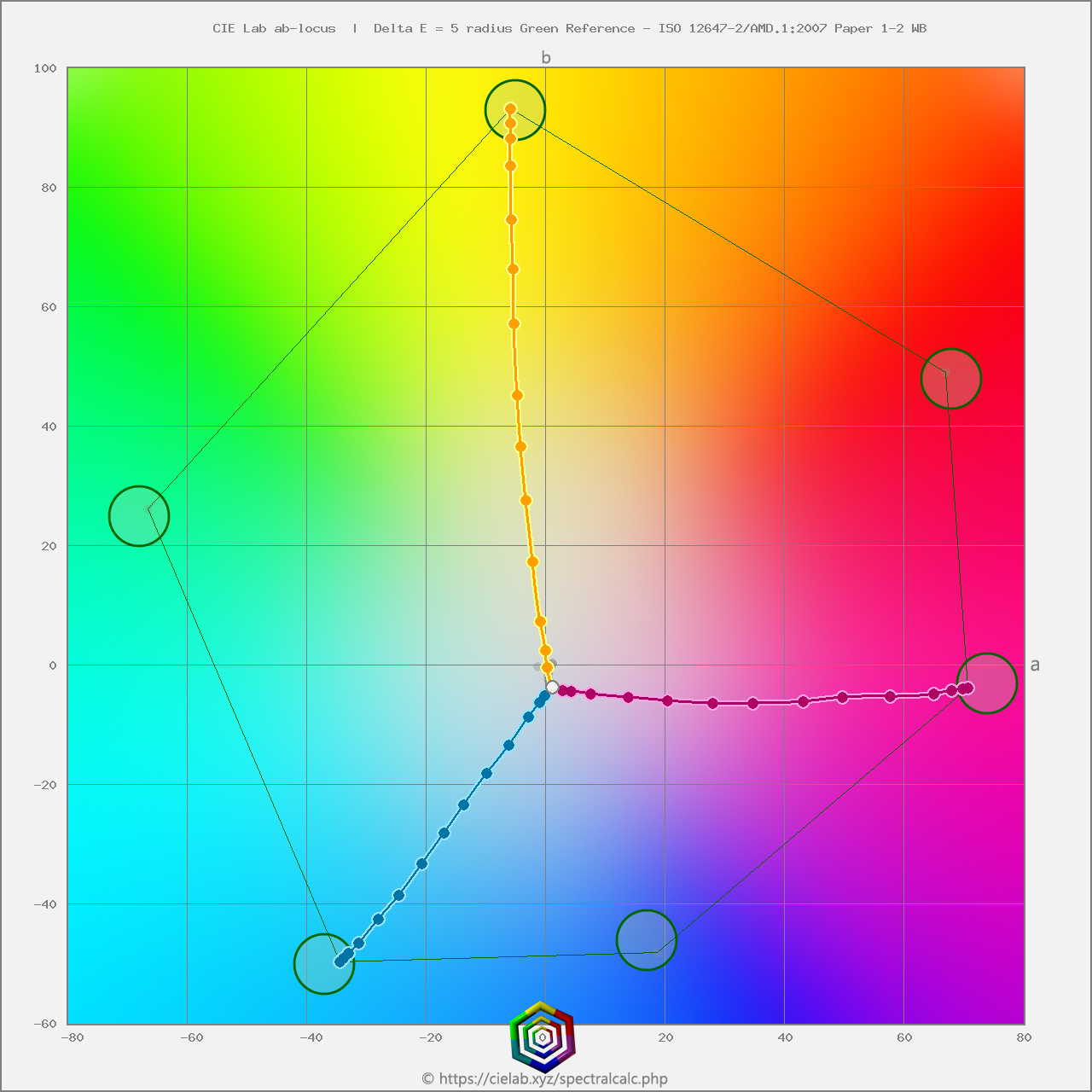

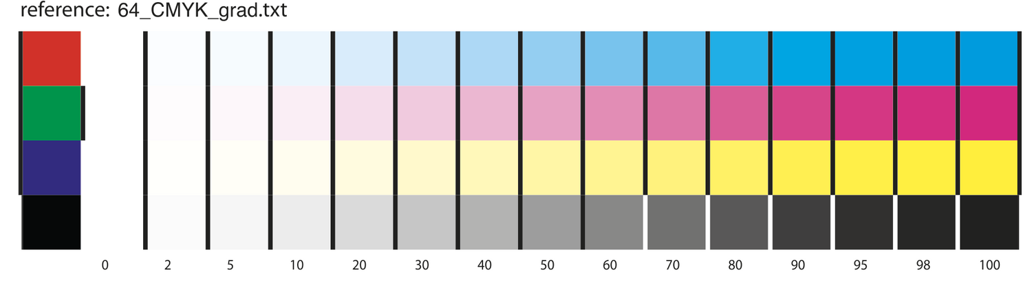

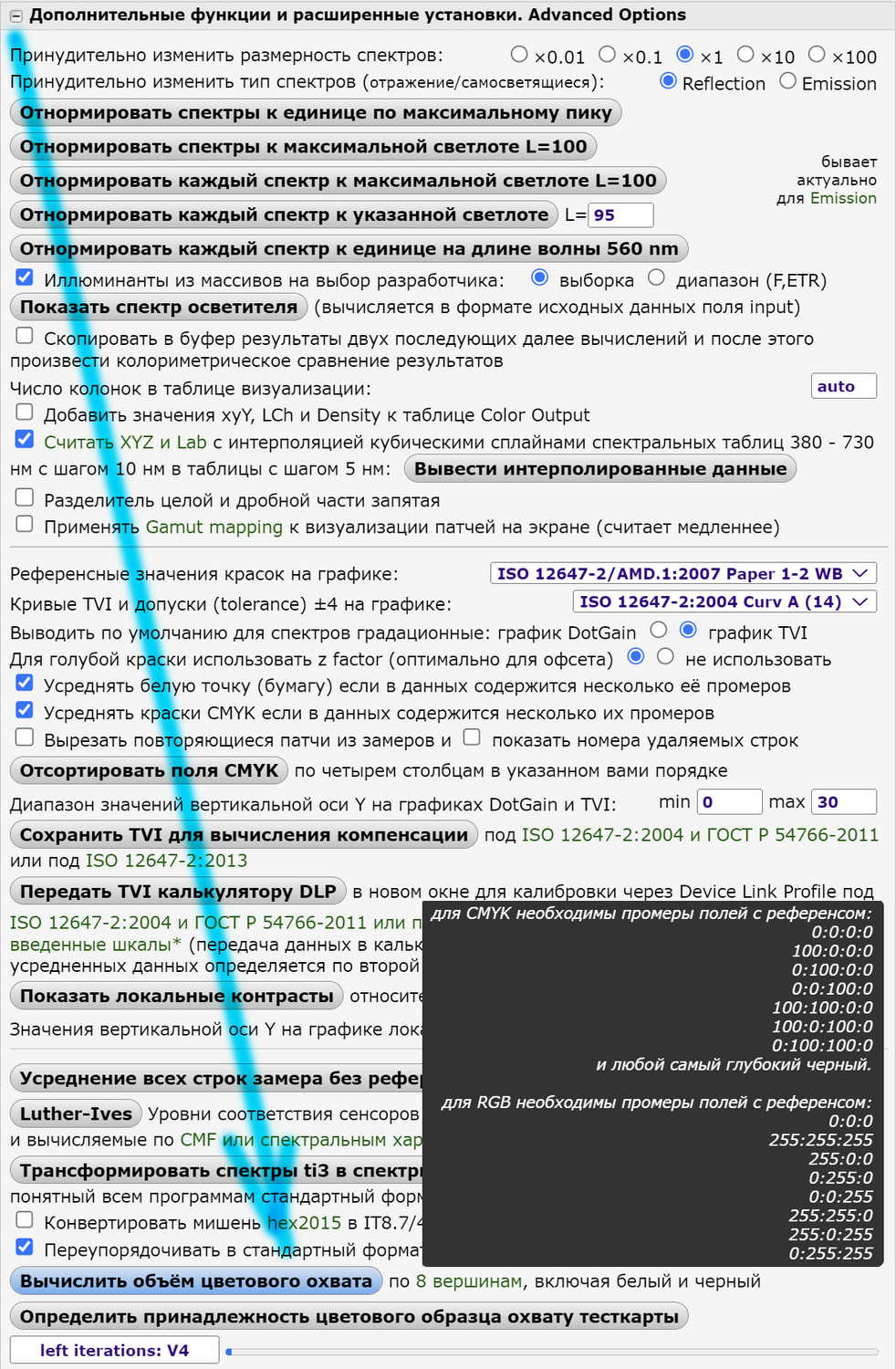

Небольшой лайфхак на тему объема охвата печати без построения icc-профиля:
Чтобы не плодить разных шкал, одни для того, другие для сего. На скрине просто калибровочная градационная шкала дополнена бинарами и суперчерным, то есть все 8 вершин фигуры охвата имеются на шкале, за один промер шкалы мы получаем не только информацию для калибровки, но и информацию об охвате. Если нужно, референс и pdf для печати тут.
Так это выглядит для офсета - первичный анализ колориметрии печати по этой шкале в сравнении с выбранным стандартом:
