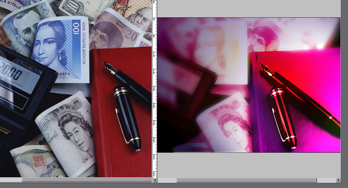

Очень часто мне нужно получить изображение (полноцветное), в котором превалируют два каких-то цвета, т е впечатление будто предмет подсвечен ярким светом (например, желтым или розовым) и имеет ярко-выраженную тень (например, синюю). Пример дизайна в таком стиле cwcdn.geimaginationatwork.com. Т е желательно, чтобы изображение было в одной цветовой гамме, но сохраняло естественные цвета

картинку в аттачменте я преобразовывала сама Hue/Saturation + Art Brush
просто хотелось узнать, есть ли более автоматические и успешные методы
