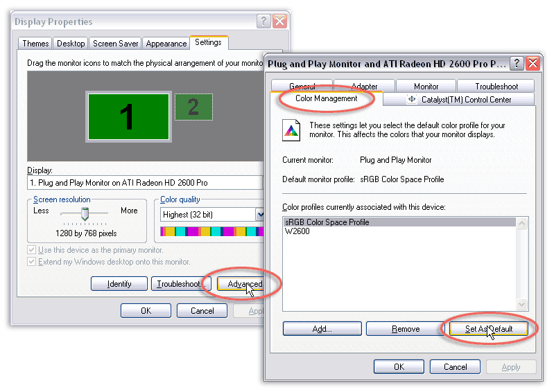

Если речь о Windows XP, то для отображения цвета, Photoshop использует профиль, который установлен в системе, хотя сама система его не понимает (говорят Win7 уже поинмает). Изменения наступают только после перезагрузки Photoshop-а. ОС перезагружать не нужно. Если туда установить sRGB, то Photoshop будет показывать то же самое, что и программы непонимающие профиль, встроенный в изображение.
Однако если используется правильный профиль монитора, то можно просматривать изображение и с установкой птицы во View > Proof Setup > Monitor RGB, хоткеями Ctrl+Y. Всё же менять профиль в системе не так удобно.
