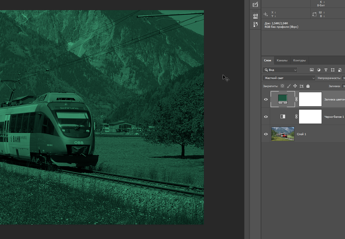

Нижний фон делаешь черно-белым,
поверх накладываешь нужный цвет (в данной картинке темно-зеленый) в режиме Жесткий свет
121205

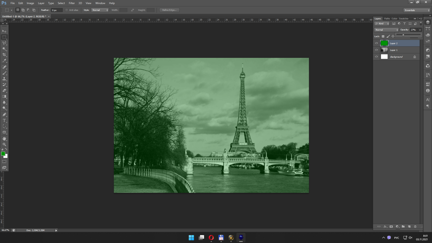

Можно еще через Эффекты слоя в Color Overlay в режиме Color (при этом в чб переводить не надо и можно копировать в другие документы/слои этот стиль)
