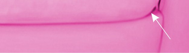

При тонировании изображения с помощью корректирующего слоя Hue/Saturation (флажок Colorize), тени также приобретают оттенок выставленного цвета. Подскажите способ, который позволяет менять цвет изображения изолируя тени (или ослабить эффект корректировки

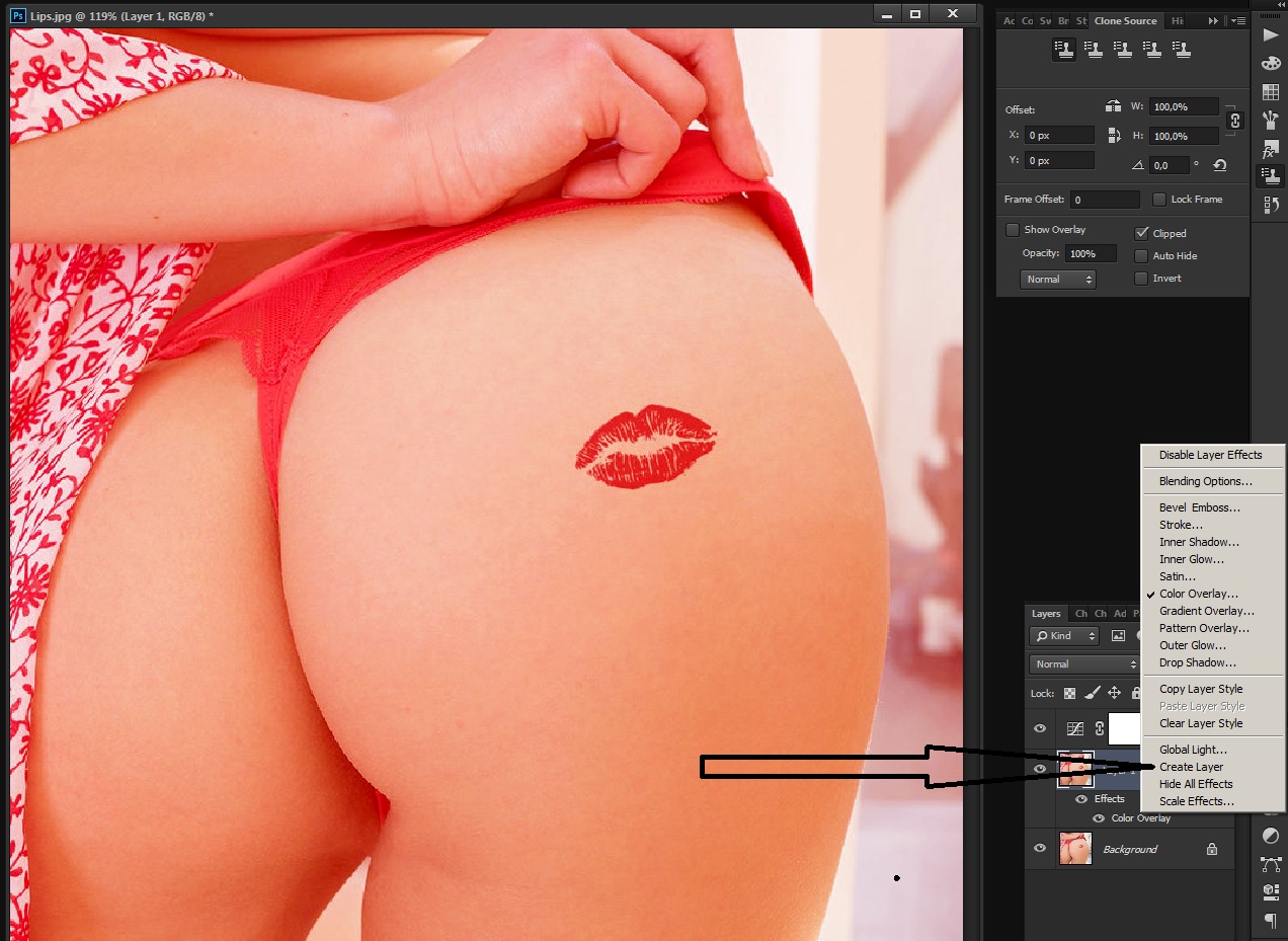

я так полагаю... тени это эффект, тут все просто... )))) :D
    278.9 КБ · Просм.: 163
Эффект в данном случае не подойдёт.
