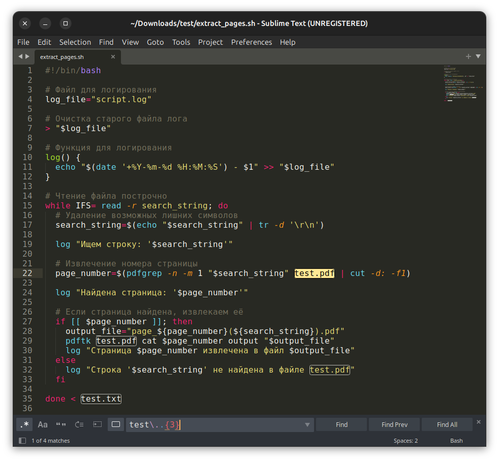

Посмотрел итог работы extract_pages.sh
Прикольно, замечательно, великолепно, грандиозно... а для меня "очень интересно, но ни черта не понятно" ибо как то не срослось у меня с командными строками.
Можно инструкцию по боевой работе или кнопку какую что бы указать какой файл обрабатывать и в каком файле список для поиска? А то открыл я его в Notepad++, посмотрел, вздохнул и закрыл. и кстати вариант со стр следующей за стр с найденым текстом было бы таки очень полезно.
Короче :) ТС на вопросы не отвечает, выложу как есть...
Согласен, оно самым безобразным образом захардкожено. Но я же чисто для примера набросал, а не продакшен код писал.

Можно и так, но что-то мне подсказывает, что вариант @Drawer тебе понравится больше и именно его стоит дорабатывать.
