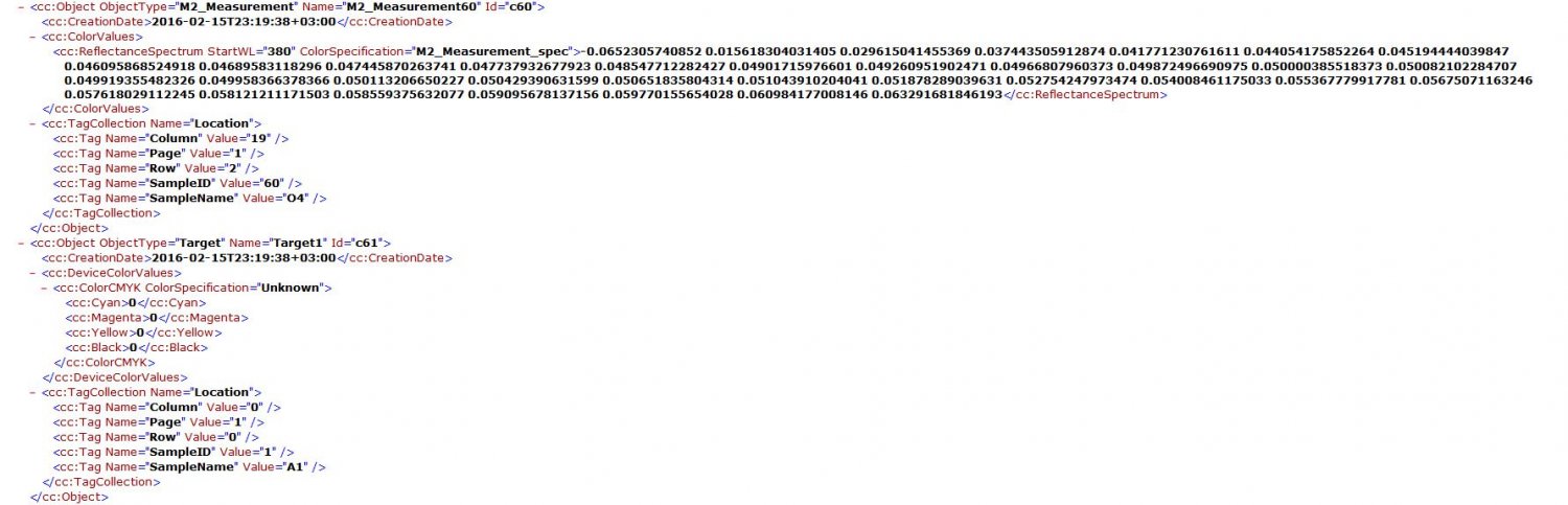

Но если вы глянете на эти примеры xml - увидите, что теги совсем не такие как в cxf - здесь теги просто теги, а в cxf они несут информационную нагрузку и уникальны. Ну условно нет тега <spectr> ... </spectr> по которому можно было бы сформировть массив данных спектров, а что-то типа <cc:Object ObjectType="Measurement" Name="Measurement1" Id="c1"><cc:EmissiveSpectrum StartWL="380" ColorSpecification="XRitePrismDefault">
где содержимое этого тега - id - меняется для каждой строчки измерений.
В этом случае id - не тег, а атрибут.
Получить список атрибутов для элемента, полагаю, можно через свойство Element.attributes, которое содержит массив атрибутов. У каждого атрибута есть свойства name и value.
Реакции: mihas
В принципе проблем не увидел, парсить "cc:Object ObjectType" и скидывать в массив, связывать по SampleID.
