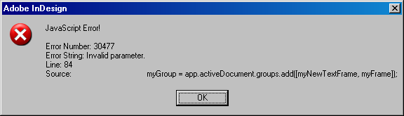

Вобщем, я не понимаю, что я делаю неправильно.
Вот кусок кода:
PHP:
var myNewTextFrame = myPage.textFrames.add();
myFrame = myPage.rectangles.add();
myGroup = app.activeDocument.groups.add([myNewTextFrame, myFrame]);
И при группировке получаем скриншот :(
Где я неправ?

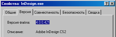

Ответ: JS. Как сгруппировать два объекта?
ID какой версии?
    5.7 КБ · Просм.: 926
Есть мнение, что ты пытаешься сгруппировать объекты на страницах из разных разворотов, что не возможно. И, сдается мне, это правильное мнение.
1. Переменная myPage одна и таже при вставке картинки и текста, т.е. помещаются фреймы на ОДНУ И ТУ ЖЕ страницу.
2. Фреймы перед группировкой сдвигаются так, чтобы верхние левые углы совпадали и лежат один под другим. Как они могут быть на разных разворотах?
Проверил в отладчике - оба объекта выдают по .parent.name стр. 8
Дай нормальный кусок кода. Что гадать? Но ошибку с таким кодом я смог получить только тогда, когда объекты не принадлежат к одному развороту, либо когда один из объектов не pageItem.
Вобщем, совместными с Олегом усилиями мы добились нормальной работы при таком коде:
PHP:
myGroup = myPage.groups.add([myNewTextFrame, myFrame]);
PHP:
И верно, при activeDocument.groups.add() группа создается на 1-й странице, что вполне логично. Естественно, когда необходимые для нее Page items находятся на другом развороте, такой код приводит к ошибке
