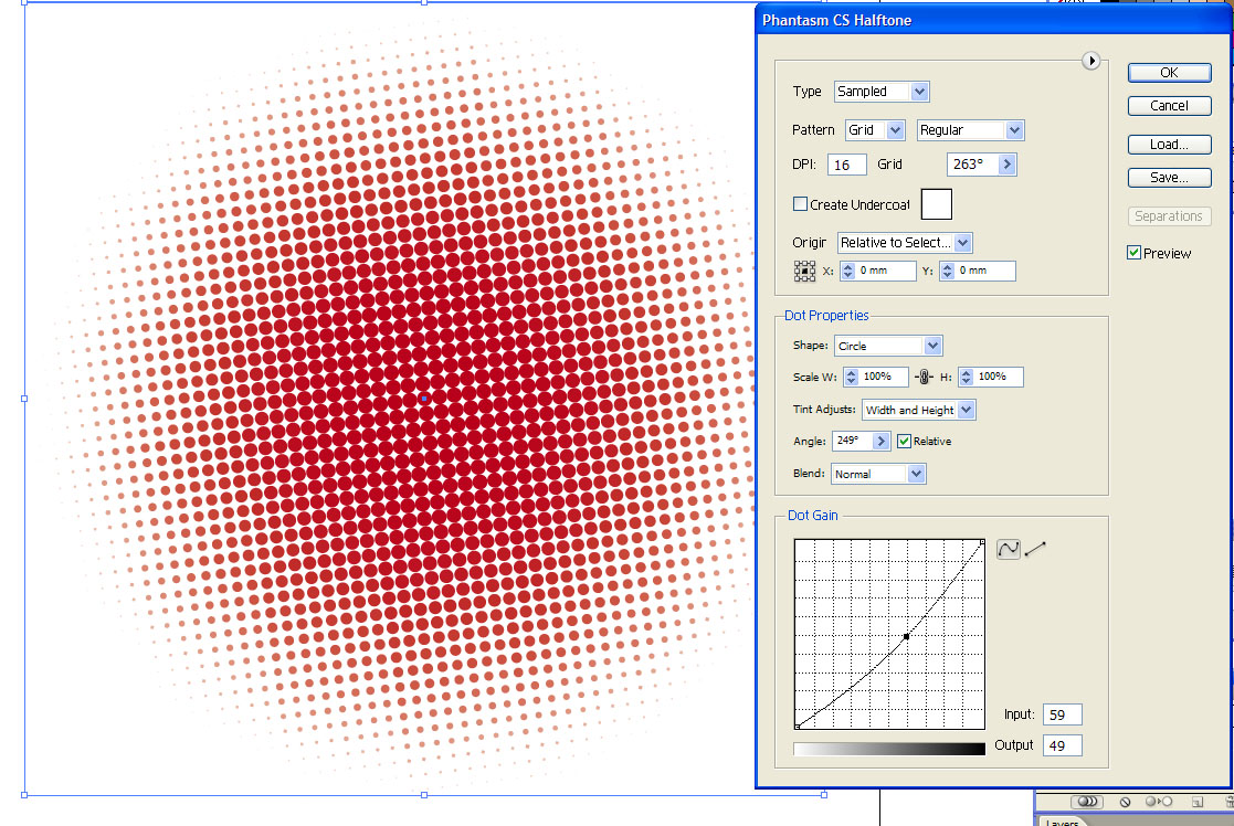

Ответ: Ка добиться эффекта уменьшения плотности точек
JAW описал, как в Фотошопе.
Для Иллюстратора есть плагин. Phantasm CS.
плюсы последнего - динамический, векторный и тд и тп...
    353.4 КБ · Просм.: 469
