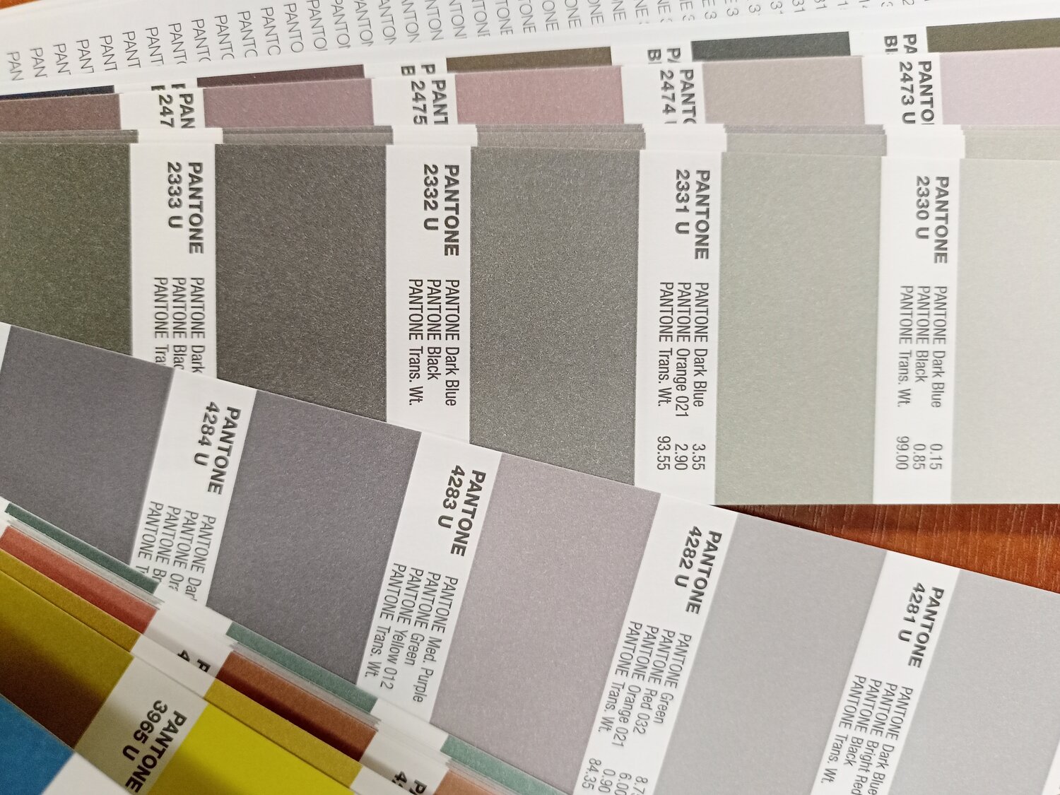

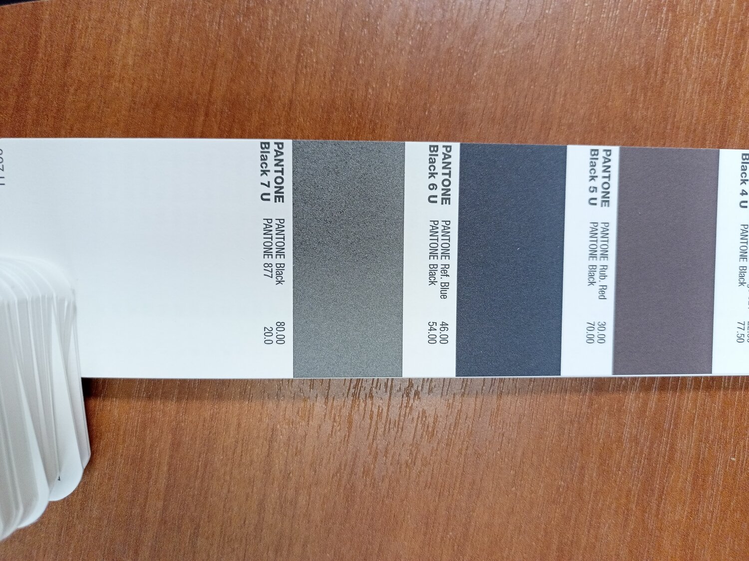

Получили новые веера и немного удивились.
Качество печати не очень высокое - некоторые пантоны (особенно заметно на немелованном веере) выглядят "плешиво".
Либо использовали какую-то более дешёвую бумагу, либо при печати что-то пошло не так, либо ещё что-то с самой краской.
Думаем - это нам повезло или общая тенденция экономии?
Кто покупал веера недавно?

Вот пожалуйста старый веер. Там тоже наблюдается на некоторых патчах "шум".
Само фото паршивенькое, но он там однозначно есть.
Веера 2015, 2018, 2021 - везде наблюдается подобное. Хоть и в меньших масштабах чем на ваших фото.
это не та плешивость
Может я по фото что-то не разглядел.

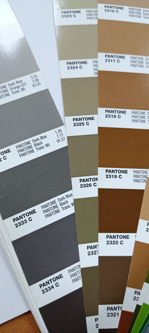

Вот два веера, один вскрыл только что, ради интереса, покупался прошлой зимой, второй не помню когда, может года 4 назад.
Вечерком еще веер постарше поищу.
да, тут больше похоже на пятнистость вызванную неравномерной впитываемостью.
на фото ТС - похоже на неровномерность переноса краски вызванную проблемой с адгезией с бумагой. Такое бывает с совместимостью бумаги-пантона. Можно назвать плохой укрывистостью.
