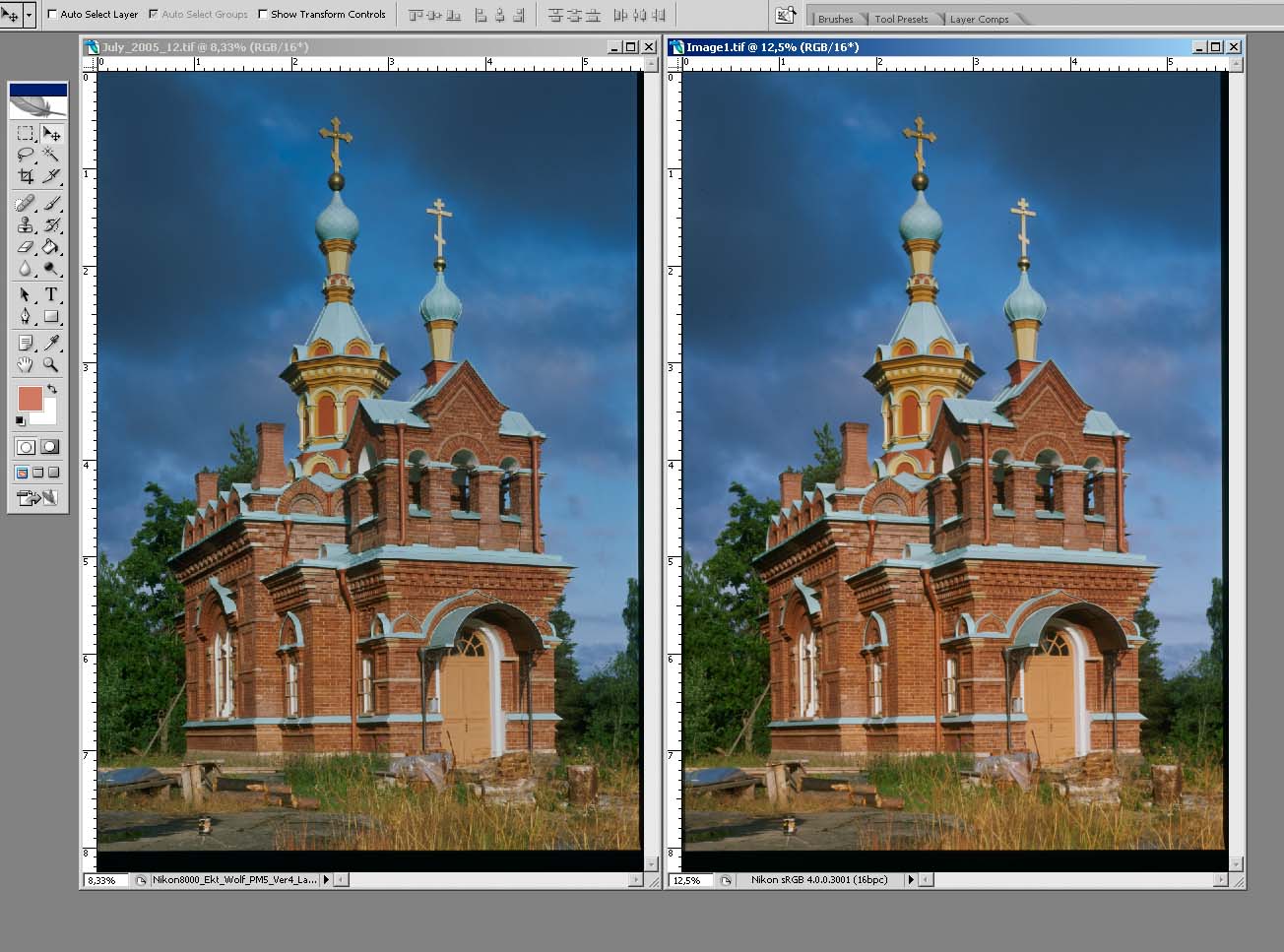

Ну, вот, сгорая от экспериментального нетерпения рано утром проделал эксперимент. Получилось!
Итак:
1. Никоновские файлы, которыми непосредственно пользуется Nikon Scan 4, лежат здесь: C:\Program Files\Common Files\Nikon\Profiles
2. Файл: NKLS8000_P.icm (в Вашем случае будет, полагаю NKLS4000LS40_P.icm). Литера "Р" в названии файла, надо полагать "Positive".
3. Взял свой подредактированный профайл (кстати, 4-й версии) и пересохранил его в указанное имя со всеми внутренними атрибутами (хотя последнее, видимо, не требуется).
4. Отсканился и сравнил с уже отсканенным по обычной своей схеме (и с приклееным профайлом).
5. Результат в аттаче. Некоторая разница есть, но не критичная (видимо, это уже особенности CMM).
6. Переконвертился в обоих случаях в sRGB, скопировал изображение из нового скана и перекинул его в старый. Затем задал верхнему слою difference. Результирующая дельта состовила порядка dE=1-2. Ну, нормально, большего ждать не приходится.
Ну, вот так.
Пробуйте :)

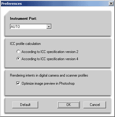

А! Я забыл сказать, как в РМ это делать. См. аттач (Edit\Preferenes)

Ответ: Качество и использование профиля сканера
О, баран (это я о себе), что стоило в преференсы заглянуть. Зациклился на том, что должен быть прямой выбор.

Через колдобины и я добился результата (оказалось, что в первый раз я еще и не так сосканировал мишень - ткнул мышью где не надо, даже не заметив). Кроме того, сначала я выставлял Ecktachrome, а не Positive. Все получилось - и подстановка профиля, и (в меньшей мере - буду еще экспериментировать) компенсация в профиле.
