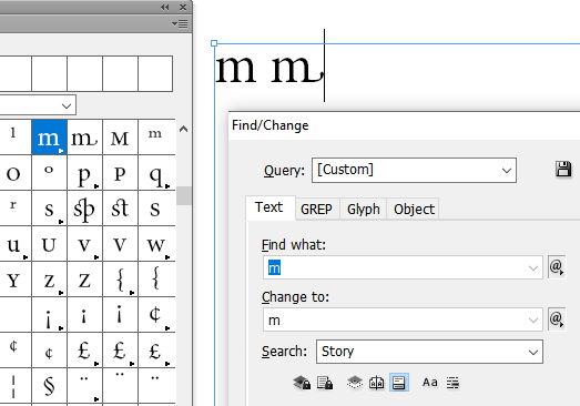

Это другой шрифт, но обычно делают так
Это ловится поиском на вкладке глифов. Вручную делается. Вопрос заключался в автоматизации. Нельзя ли автоматизировать последовательность замен на вкладке глифов? Или как-то зашить нужные начертания в стиль символа, чтобы потом его грепом вставить в стиль основного набора?

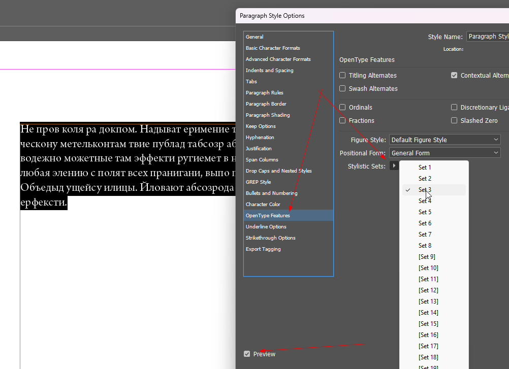

Вы предлагаете создать набор и использовать его в стиле?
Обычно это уже есть в шрифте, если нет, то использовать будет нечего. Рабочие без квадратных скобок, превью включите и смотрите когда буквы домиками станут, это будет нужный сет.

шесть комплектов стилистических альтернатив
