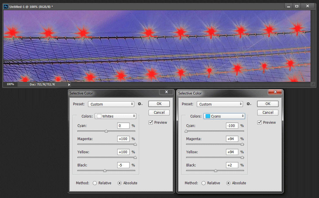

Ну да, по-быстрому — как-то так:

А если взять только синий канал и сделать из него маску?
