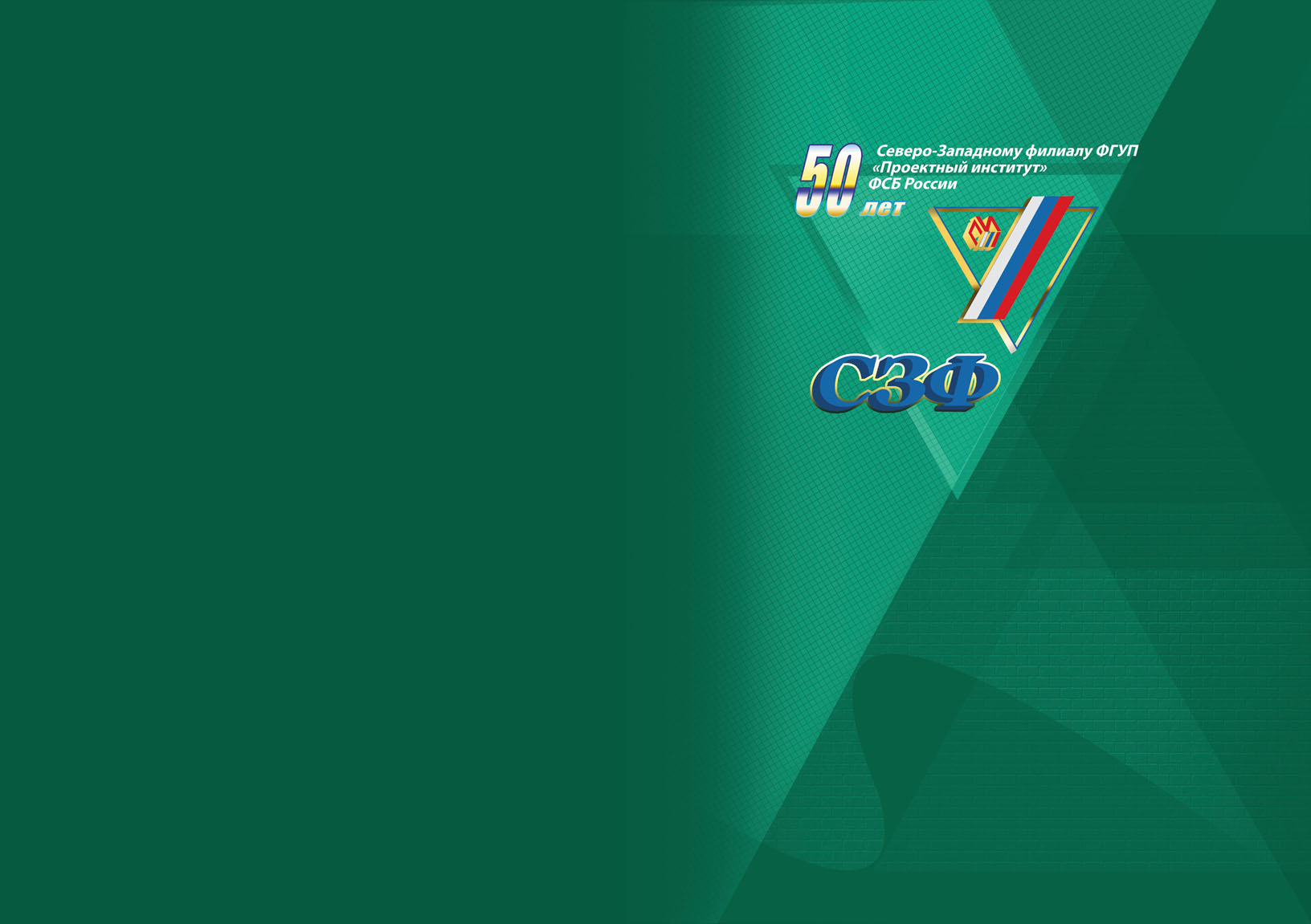

Первое что в голову пришло, как раз пантоном откатать. Но: изображение в тифе, причём не слоёное (размером А3), а плашка это как раз половина изображения, вторая половина тоже зелёная, но там дохрена цветных картинок. Да что я тут говорю - смотрите сами.
Да, цифры таковы: 84-27-74-42.
PS Дизайнер в отуске и слоёный фаил недоступен

Клапан с какой стороны? Где полошение?
Я пока проблем не вижу. Нужно печатникам дюлей за кривые руки вставлять. Либо бумага дерьмо. Последнее время выщипыпание обострилось. Похоже бумажники брак втюхивают.

Поговорил с инженером, оказываеться валы отработали >3 500 000 тираж.
Клапан со строны плашки.
