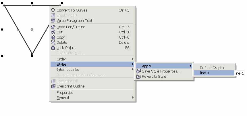

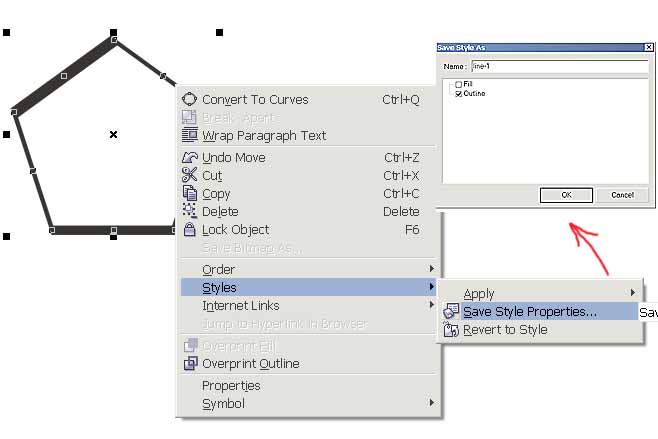

Все делается правой кнопкой мыши при выделенном объекте.
    51.8 КБ · Просм.: 862
    47.9 КБ · Просм.: 845

То, что ты хочешь, ты не получишь не в одной программе. Это стандартные, не настраиваемые пресеты. Свои ты можешь сохранить только в стилях, а применять из докера Graphic and Text Styles или под правой кнопкой мыши. И, что тебе мешает иметь свои, даже самые необычные, мне не понятно. После создания своих стилей и стиля по умолчанию, сохрани в Tools/Options/Dokument — поставь галочку на Save options... и галочку на Styles, тогда они будут в новых документах.
