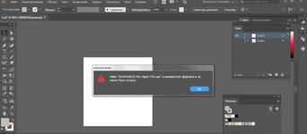

спасибо вам огромное, но у меня в иллюстраторе файл не открылся, в фотошопе открылся, а в иллюстраторе -нет, наверное что-то не так с моим иллюстратором. Но все равно спасибо вам🙂🙂🙂
    74.3 КБ · Просм.: 308
