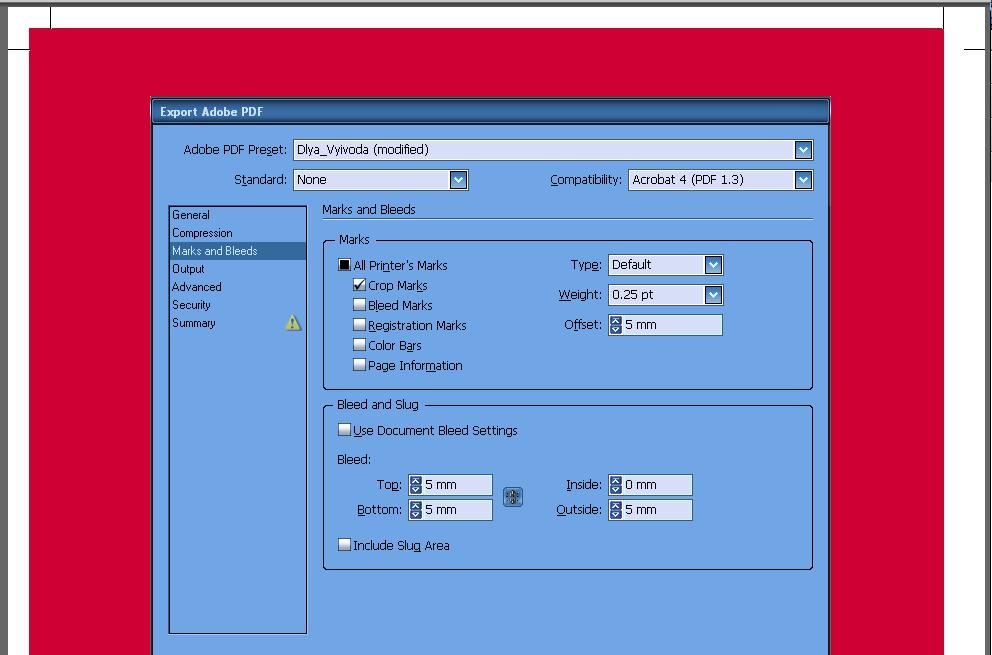

Недавно я искал ответ на схожий вопрос в ЭТОЙ теме.
Думаю подойдет и при экспорте, что и видно на скрине:
PS. Если Bleed в корешок нужен, то, соответственно, выставить 5 мм и в Inside.

Ответ: Как добиться белого поля в PDF в корешке при экспорте?
Спасибо.
Проблема в том, что Можайск требует PDF с крестами, а Алмаз и Пушка -- абсолютно пустое поле безо всякой служебной инфы. А индюк отказывается резервировать пять мм на служебную инфу, ежели ее нет, как нет возможности покрасить... стоп, это мысль -- в Акробате выделить обьекты с регистрейшном и обнулить.
Спасибо, натолкнули на вариант.
