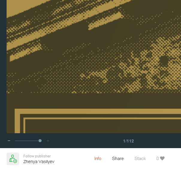

http://issuu.com/vaszhe/docs/almanac2015
Есть фото, просто обычное фото. Вот как его перекрасить в нечто подобное. Если трудно пошагово, то хоть вкратце какие фильтры или эффекты использовать. Буду конечно очень благодарен если подробно объясните, хотя понимаю что прошу многого

Спасибо, но там помимо горчично-черного оттенка (не удалось мне его кстати подобрать) там ещё эффект как будто отсканированной газеты

Как вариант это bitmap в верстальной программе покрашенный.

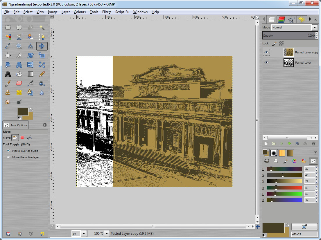

Смысл в том, чтоб сначала сделать бинарное изображение (ч/б без полутонов). Это лучше сделать фильтрами. А потом "градиент мэп" с текущими Foreground color & Background color.
Просто красить фотку -- это совсем не то.

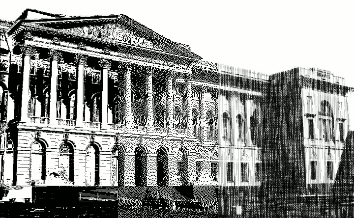

    131.8 КБ · Просм.: 912
    277.2 КБ · Просм.: 921
В данном случае это не эффект какой-то а просто наложение пикселей поверх рисунка. Можно разными путями сделать наложение: через стили слоя или просто вставкой слоя. Если увеличить исходное изображение будет видно равномерное ВЫЧИТАНИЕ пикселей

Ибо там отрастрированый монохромный битмап, покрашенный в два цвета.

А вам не кажется странным то, что пикселы размещены не в хаотическом порядке, как это показано на примере о котором вы писали выше, а более-менее упорядоченно???
Мне кажется странным, что ванга, не имеющая представления о пунктах Image->Mode->Bitmap-Method->Pattern dither/Halftone screen пытается накручивать посты на профессиональном форуме
