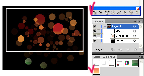

Если бы у меня была такая задача, я бы сделал так:
- Две верхних в Adobe Illustrator символами два-три сэта; размер, прозрачность, цвет — символьными инструментами: size, stainer, screener. В-принципе задача для символом плёвая, несколько телодвижений.
- Нижние я бы тоже сделал символами, основную массу, а уже руками добавлял бы для пущей выразительности.

Работу с символами можно освоить без всяких уроков, там всё очень наглядно. Создаем символ, затаскиваем в палитру, потом распылителем распыляем, и начинаем на этом сэте проверять каждый инструмент: перемещение, сдвигание, размер, поворот, цвет, прозрачность, стиль. Заодно при каждом действии давим на Alt и делаем двойной щелчок по инструменту. Вот и всё. Если что-то непонятно то создавайте тему в разделе иллюстратора.
Вот в качестве примера наскоро накидал кружков и потыкал разными инструментами. Обошлось одним символ-сэтом, но для более навороченных наверно нужно делать несколько. Еще зачернил задний квадратик по 100% на каждый канал чтоб было сочнее, а на градиентном кружке щелкнул стилем (символьным инструментом).

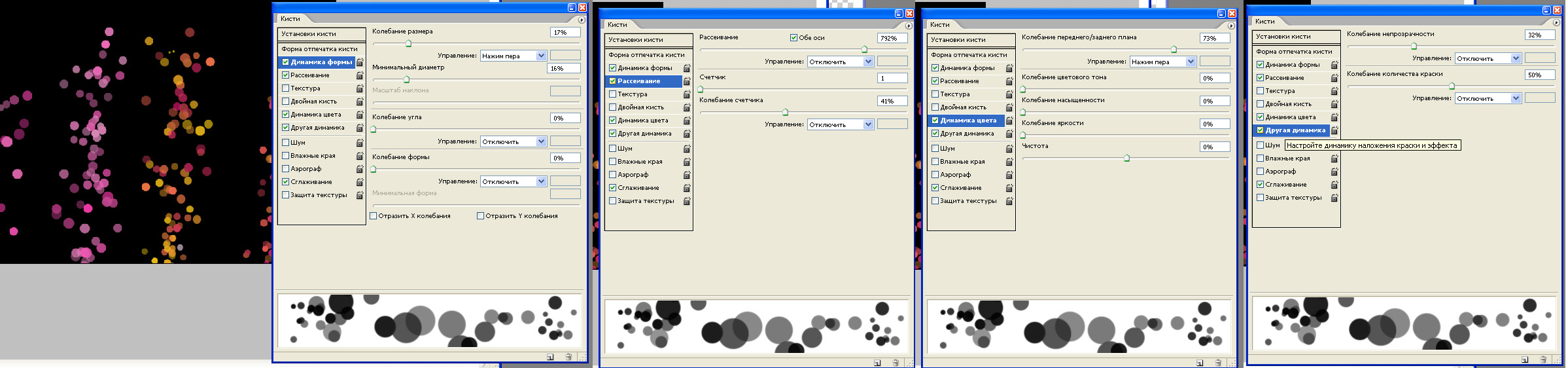

сделайте нужную вам кисть в фотошопе и рисуйте, а если лень, то можете скачать готовые, ищите по ключевому слову bokeh
Ответ: как это делается?
А ведь и впрямь. funny1 про кисть правильно сказал! Зря я сразу забраковал шоп. Не надо искать какой-то бокех и тем более мучать Ai, нужно просто настроить динамику и scaterring кисти и рисовать по маске градиента.

Рисуете кистью, затем на весь слой кладете градиент оверлеем. Правильно, тутор на слово bokeh. Как самому себе заделать.
До кучи.
