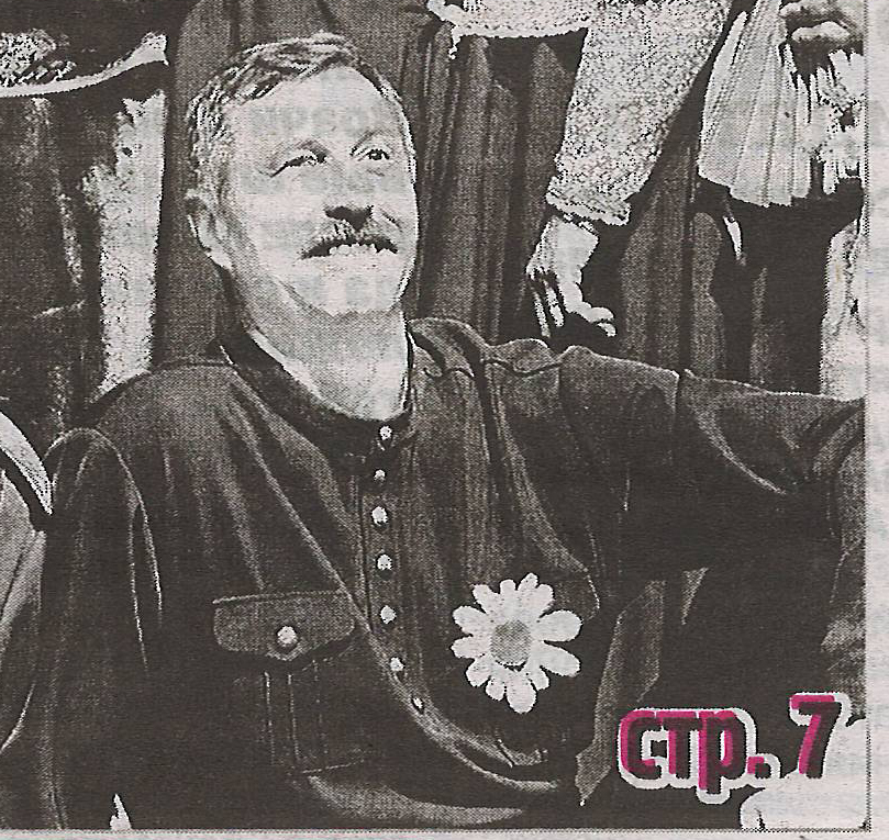

Сдавался этот PDF.Сдавался в типографию этот исходный файл, или что-то другое?

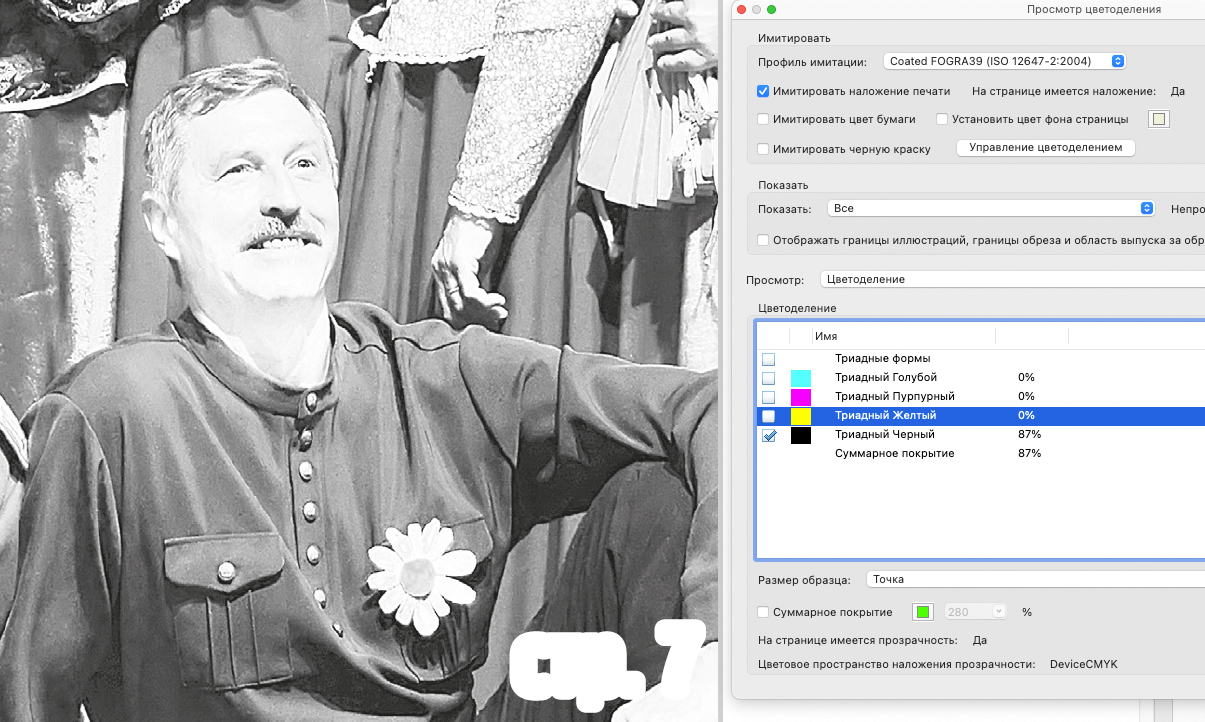

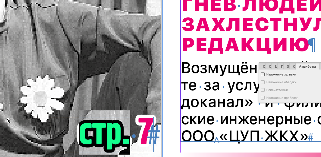

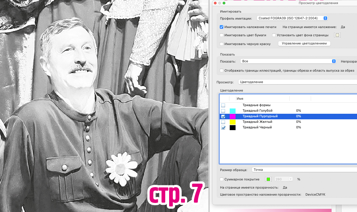

В этом PDF оверпринта у текста "стр. 7" нет. Более того, даже если его применить, дополнительная черная краска от этого, как на примере, не появится. Под текстом лежит объект с толстой белой обводкой и по сути под маджентой ничего и нет. Похоже что с файлом поработали в типографии и где-то лажанулись. Например, применили к этому тексту Registration Color и печать в 2 цвета как раз и даст такую картину. Но это не единственный вариант.Сдавался этот PDF.

Да не особо сложно все... сначала сделали вывод через конвертацию в Gray, потом спохватившись что нумерация маджентой, вывели её сепарацию упустив из вида предыдущую ошибку... а вообще как получилось нужно спросить тех, кто умудрился так отчудитьЭто ж как хотеть надо было!
Нет, в Ростове, который на Дону.Часом не в Ярославле печатались?
Очень похоже... Но еще они накосячили мощно несовместив краски...Да не особо сложно все... сначала сделали вывод через конвертацию в Gray, потом спохватившись что нумерация маджентой, вывели её сепарацию упустив из вида предыдущую ошибку... а вообще как получилось нужно спросить тех, кто умудрился так отчудить![]()
