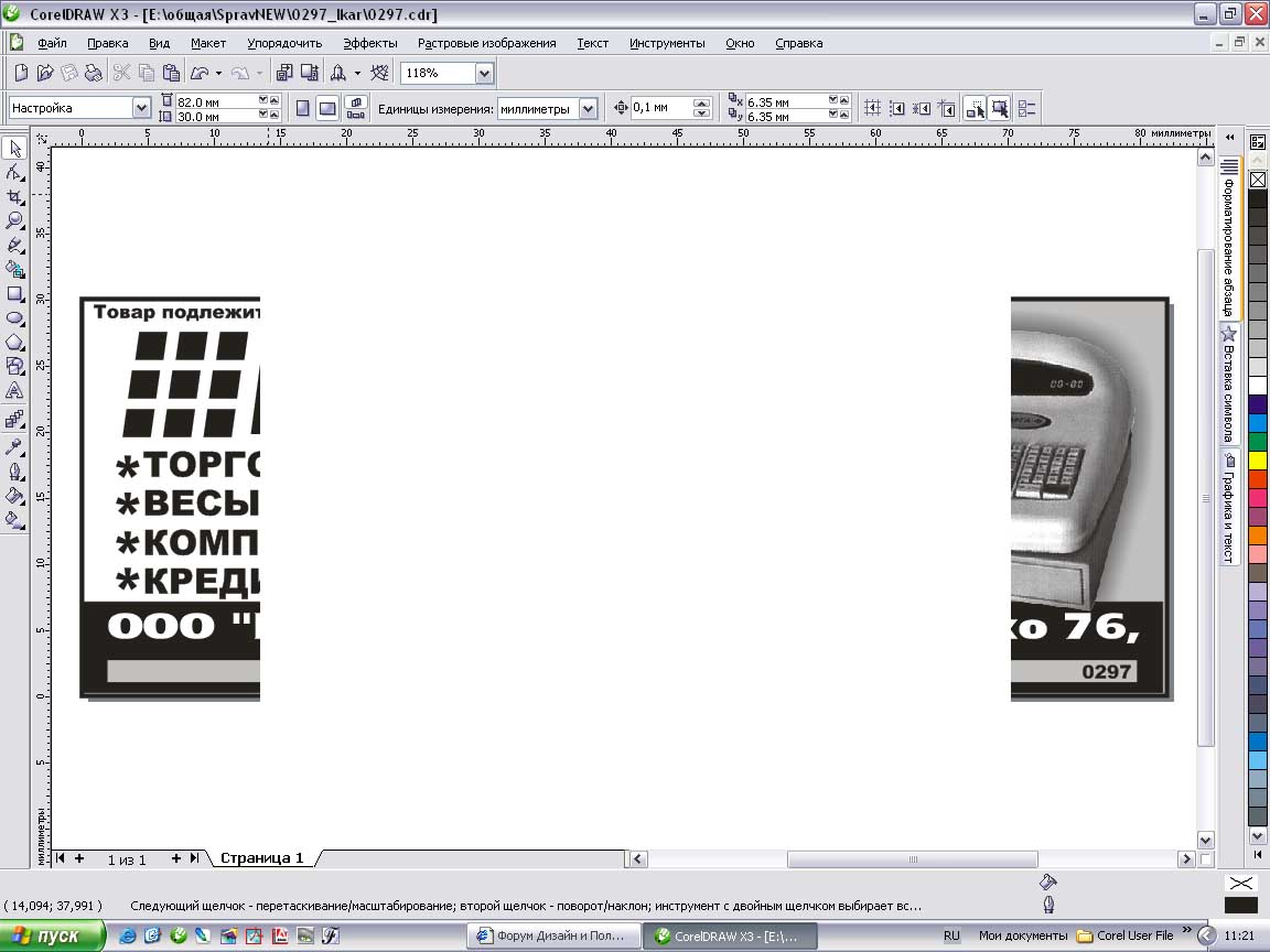

Здравствуйте коллеги!
Надоела вот такая фигня. Появляется на месте менюшки, или на месте набираемого текста. Я так позозреваю это непрорисовка (обновление) экрана? Это Корел? Настройки? Дрова?
Кто занает как избавиться? Я, пока что, кроме F3 - F4 ничего умного не придумал. Утомляет, знаете ли... :)

Ответ: Как это обозвать, и как с ним бороться
Ctrl+w -- перерисовка

Ответ: Как это бозвать, и как с ним бороться
Ctr+w - тоже так делаю. Уже на автомате. Даже и не замечаю уже, рука сама тянется. Да и не часто приходится. 5-6 раз в день.
можно ещё колёсиком мыши туда-сюда крутануть.
Колесико у меня настроено на скролл - не помогает скролится вместе с дыркой.
В меню Tools/Custmizazions в ветке Display есть две галочки - Interruptible refresh и Manual refresh. Они, кажется, отвечают за перерисовку экрана. Если происходит какое-то действие пользователя во время перерисовки экрана, процесс прерывается. Поиграйте этими двумя переключателями, я не помню точного их назначения. Вроде как первый из них и позволяет прекратить перерисовку экрана при любом действии пользователя. Отключив ее, вы не сможете ничего сделать в кореле, пока экран не перерисуется полностью. Вроде так, но могу ошибаться.
Пробовал. Не помогает.:(
У меня давно был Radeon 9600. Как обычно обновлял драйвера для него как только они выходили. Но начиная с версии Catalyst 5.7 и кончая последней проверенной мной 6.11 у всех были глюки с прорисовкой в CorelDRAW (при сильном увеличении битмап таскался с задержкой в 3 секунды и что-то еще, не помню). Оставил себе тогда 5.6 версию и все было отлично. За последние года 4 частой и многочасовой подряд работы с корелом такой глюк не возникает у меня. Экспериментируйте с версиями драйверов (для старых видеокарт вполне возможно самый стабильный будет вооовсе не самый новый драйвер)
Если видеокарта встроеная в материнку, то отключить и поставить нормальную, навесную.
view\Normal
или view\draft
НЕжнее надо работать с корелом, нежнее, он, цукервалия, капризный шибко
