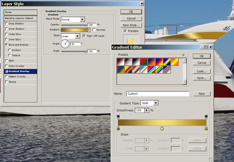

как gradient overlay под углом распределить по всему слою?
  • Автор темы Автор темы xm
xm
иксэ́м
R.I.P.
4 978
2 667
что ни делаю -- располагается только узкой полоской в центре. ни scale ни align to layer не помогает.
только при угле 0 гр нормально растягивается на весь слой.
данная проблема уже давно, так что нет даже смысла говорить что и в CS2 тоже.
    82.4 КБ · Просм.: 811

Чего-то у меня картинки не закачиваются, поэтому на этот раз так :)
Ответ: как gradient overlay под углом распределить по всему слою?
Во блин! Через столько лет заметили что эффект градиента заливает по габаритам слоя.
Эффект градиента заливает по габаритам слоя. Так он и работает. В режиме fit on. В единственном режиме.
Чтобы обойти эту фитчу: изобразите векторный прямоугольник типа квадрат охватывающий целевой слой; создайте дополнительный слой Gradient Fill с векторной маской из этого квадрата; при создании прижмите Alt и скажите "да, я хочу добавить этот слой в маскирующую группу"; выделите оба слоя и залинкуйте их чтобы не разбегались, или в смарт для тех же целей (в группу не пихайте, Ctrl+Click в качестве выбора слоя не прокатит для обоих слоев одновременно). Теперь настраивайте свой градиент как угодно.
    70.4 КБ · Просм.: 865

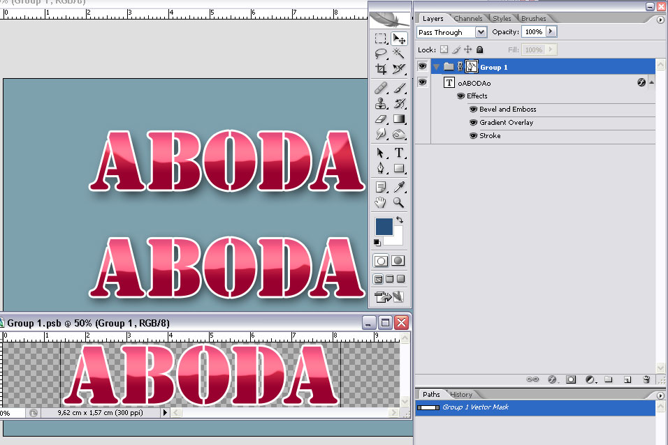

Кстати, вот пример. Не с градиентом, с фаской. Этот эффект основан на экстремальных значения фаски (bevel and emboss). Компонуется с подобранным градиентом. Но фаска все равно ложится по эквидистанте, и по краям текста видны закругления. Добавляем еще по букве по краям, суем объект в смарт, там в группу и ее маскируем чтобы лишних букаф не было. Сохраняем, готово. Сверху просто эффект, снизу - клип.
    124.9 КБ · Просм.: 625
