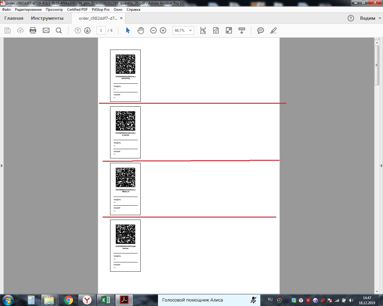

Всем добрый день, опыта в работе с PDF практически нет, проблема такая
нужно разрезать марки в пдф файле, на одном листе 4 марки, нужно как то разрезать лист как я указал красными линиями, что бы каждая марочка была на отдельном листе (Для печати на принтере этикеток), количество листов с такими марками в пдф файле может достигать 400, а самих марок больше 1000 , как можно быстро и легко это сделать, и главное чем? мучаемся уже две недели, спасибо)
    140.8 КБ · Просм.: 461
Реакции: Lagun777
Правильней и проще перезаписать PDF.
Да что ж творится то!
'hmmm' По моему я где то выкладывал более новую версию с иконками на форум - чтото сходу не найду
Порезать можно и штатными средствами Акробат. Сначала продублировать каждую страницу количеством равным количеству размещённых на ней изделий, а потом по координатам порезать.

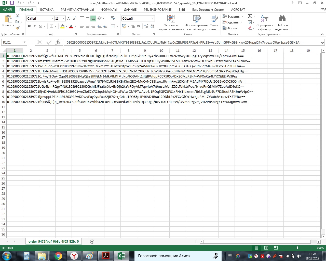

А в виде текста она не может выдать?
в табличном формате CSV, но как с ним работать ума не приложу, как создать из него QR код и графическое изображение что бы это можно было напечатать и приклеить на коробку)
    411.7 КБ · Просм.: 371
Реакции: Lagun777
