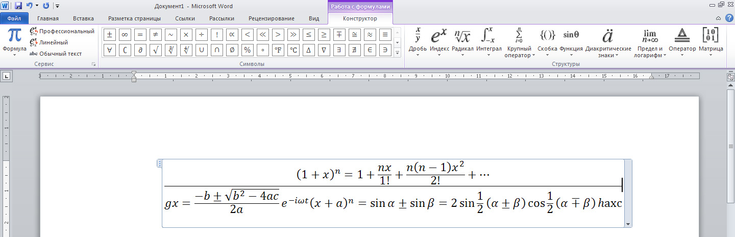

Нет, мой скрин как раз из 2010. В 2007 было также. Эта вкладка добавляется после установки MathType, который у ТС по всей видимости есть.
Ой-ой-ой-ой-ой. 'fp' Я как-то сразу не подумала об этом виде вредительства.

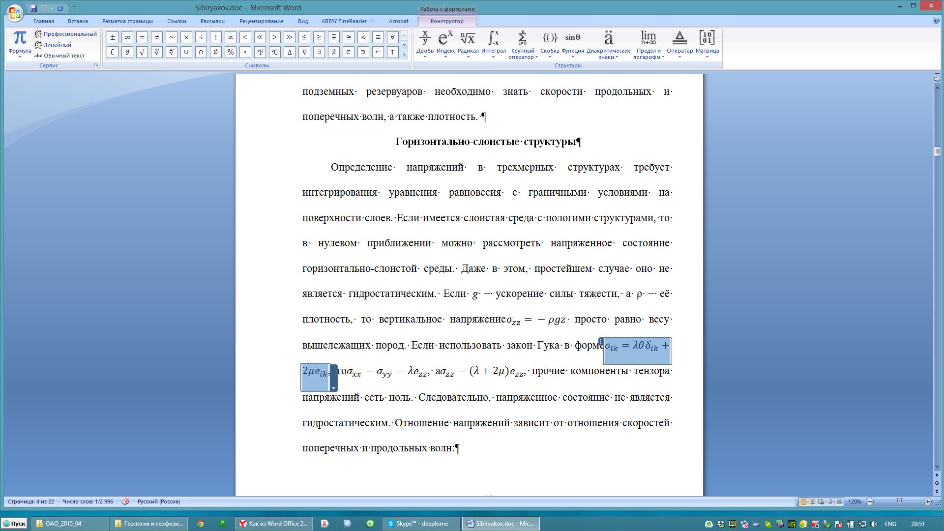

Спасибо, Linxy и Jeine, но у меня действительно Microsoft Word 2007 в котором никаких конверторов формул просто нет, видимо вначале необходимо установить другой офис, а уж потом туда втягивать этот файл с созданными под 2007 Офисным Вордом формулами. Так как у меня картинка в Ворде именно как у Jeine
    240.4 КБ · Просм.: 1 410

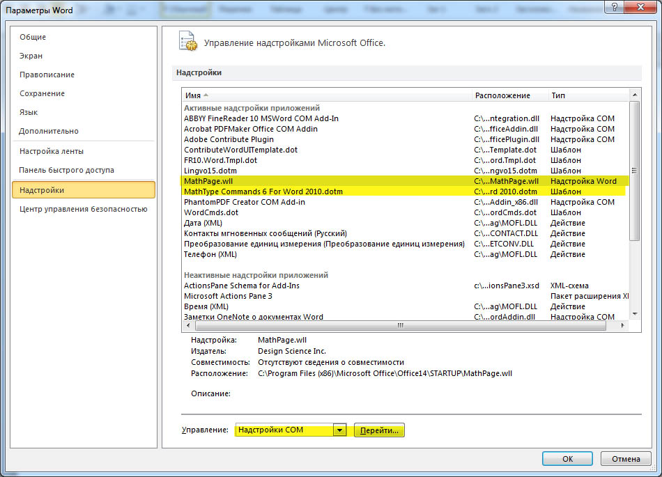

Надо посмотреть, не отключена ли надстройка. Идем в ворде в Параметры —> Надстройки, ищем что-то про MathType. У меня это выглядит так:
Если находим, но в разделе неактивных, то выбираем в нижнем выпадающем списке «Шаблоны», открываем их и ставим нужные галки.
Если не находим, то пробуем совет под спойлером. Или ставим версию 6.7, она точно работала.

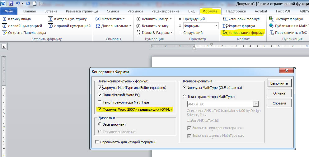

Вы их уже сконвертировали в объекты MathType? Как это сделать показано на скрине выше.
Проконтролируйте, чтобы в поле Диапазон было выбрано «Весь документ».
После этого уже экспортируйте, также выставив переключатель в режим «Весь документ». Это выделено желтым на скрине.

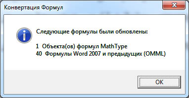

Да, я вначале конвертировал с Диапазоном "Весь документ". Получил сообщение "1 MathType equition convert"
и увидел одно уравнение (файл) в указанной мною папке с расширением eps. Потом решил все равно попробовать экспортировать так же с диапазоном "Весь документ" и этот файл исчез.
А можно файл глянуть? Что-то не сходится, а гадать не очень хочется. Либо в документе только одна формула, либо всё-таки не весь документ.

А галка, выделенная желтым, установлена? Точно-точно? Если её нет, значит нужен более свежий MathType.
У меня получилось так:
