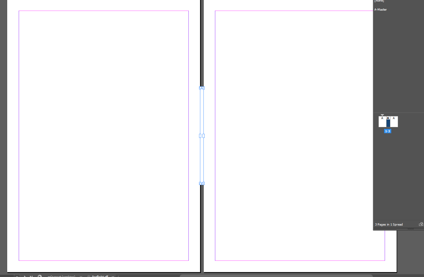

Надо сделать разворот обложки с корешком. Корешок, должен быть например 10 мм.
Нарыл следующее:
Код:
mPage.resize(CoordinateSpaces.SPREAD_COORDINATES, AnchorPoint.BOTTOM_LEFT_ANCHOR, ResizeMethods.REPLACING_CURRENT_DIMENSIONS_WITH,[10,aD.documentPreferences.pageHeight]);
Но страница уменьшается пропорционально (см. рис). Как предотвратить? То есть сохранить умолчальную высоту (напр. 297 мм), а ширину уменьшить до 10 мм.

Ага. Вот как сделал (хотя уже и не помню конкретики)
Код:
var aD = app.activeDocument;
// надо что-то выделить на странице, чтобы "измерить" ее номер
// сначала надо узнать активную страницу (где выделен объект). Если это страница 1, то добавить 2 стр. Если это страница 3 или 6 или 9 или 12 или 15, то добавить 3 страницы
mSel = app.selection[0];
actPage = mSel.parentPage.name;
if (actPage == 3 || actPage == 6 || actPage == 6 || actPage == 12 || actPage == 15){aD.pages.add(LocationOptions.AT_END);}
var mPage = aD.pages.add(LocationOptions.AT_END);
with (mPage.marginPreferences){
        top = 0;
        left = 0;
        bottom = 0;
        right = 0;
//~ $.bp();
mPage.resize(CoordinateSpaces.pasteboardCoordinates, AnchorPoint.centerAnchor, ResizeMethods.REPLACING_CURRENT_DIMENSIONS_WITH, [28.3, ResizeConstraints.KEEP_CURRENT_VALUE]);
Результат
до скрипта после скрипта после ручной перестановки
Посмотреть вложение 149178 ...Посмотреть вложение 149174... ... Посмотреть вложение 149177
То есть в результате получили разворот из трех "слепленых" страниц. Единым блоком обложку делать не всегда удобно, так как сложнее менять ширину корешка (придется отслеживать центр полосы, и аккуратно двигать элементы обложки). А так все на свих страницах остается, корешок поменяли и ничего никуда не съехало.
