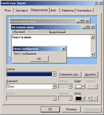

В свойствах экрана - оформление. Цветовая схема - стандартная. (Правый клик по Рабочему столу, Свойства etc.)

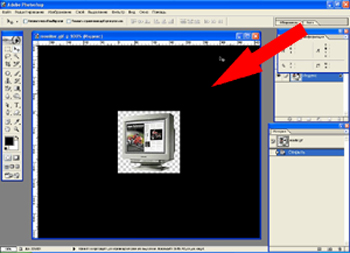

Нет - вот такой:

Ответ: Как изменить цвет окна документа?
nikoss сказал(а):
Зачем же вы ее так ужали? Где границы документа? по прозрачности? Тогда вам туда, где у меня на рисунке показано - менять цвет окна. Если нет - тогда сделайте, плиз, в реальный размер скриншот, так непонятно.
Эта фича есть в Шопе с незапамятных времен. Для того чтобы изменить цвет фона окна (который по умолчанию - 50% черного), нужно выбрать желаемый цвет как Foreground Color, взять инструмент Paint Bucket и с нажатым Shift кликнуть по полю окна.
Вот ведь :) Век живи - век учись, в который раз убеждаюсь в неисчерпаемости ФШ :))
Ура! Огромное спасибо за помощь!
