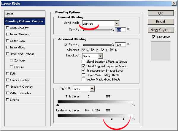

При заданных значениях красок CMYK, при условии что файл в СMYK, создаёте новый слой, заливаете его значением 0,0,20,0. режим наложения и положение ползунков Blend If (Underlying Layer) видно на скриншоте.

положение ползунков Blend If (Underlying Layer) видно на скриншоте.[/QUOTE]
А у меня почему-то ползунок не разделяется на два треугольника, а передвигается целиком
Ответ: Как изменить цвет?
Alt нажмите - ползунок разделится
О, мерси.
Попробовала я этим способом не фонтан конечно получается, но хоть что-то, спасибо ;)
