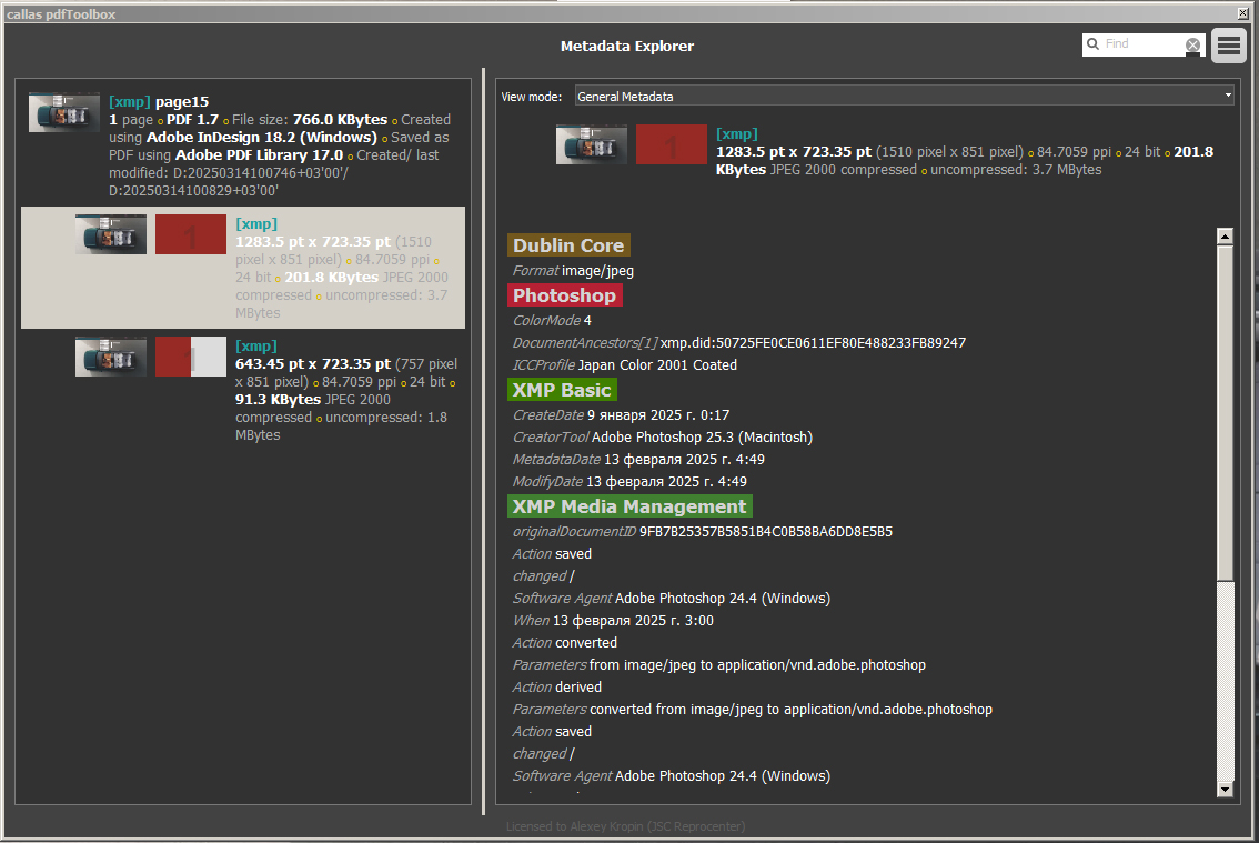

Я бы сказал - полтора изображения )
    436 КБ · Просм.: 56

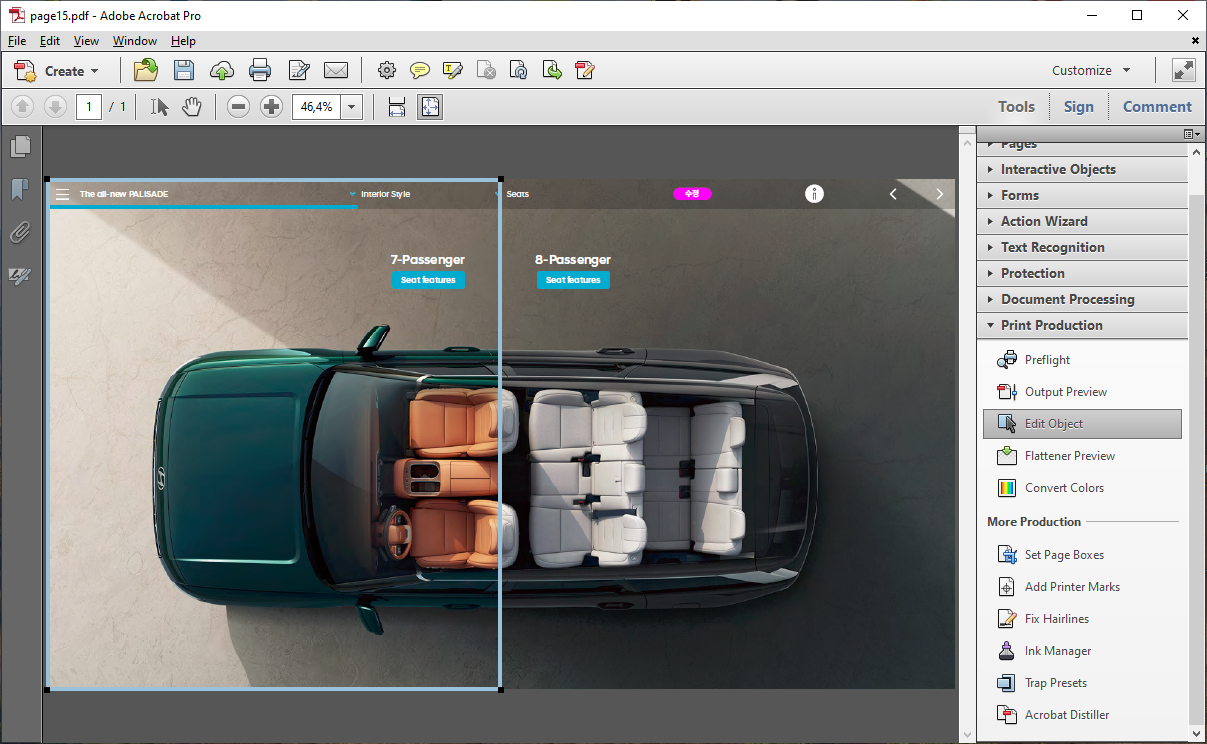

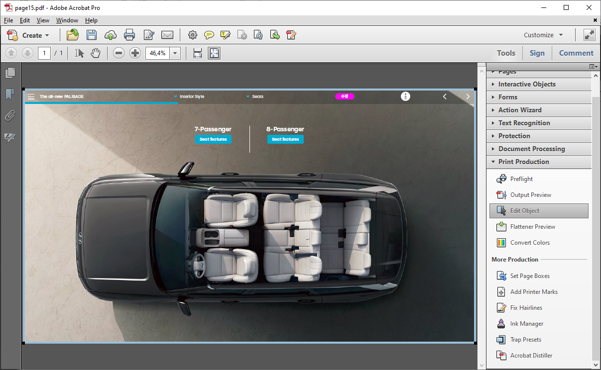

Гляньте, вот ваш файл и его картинки

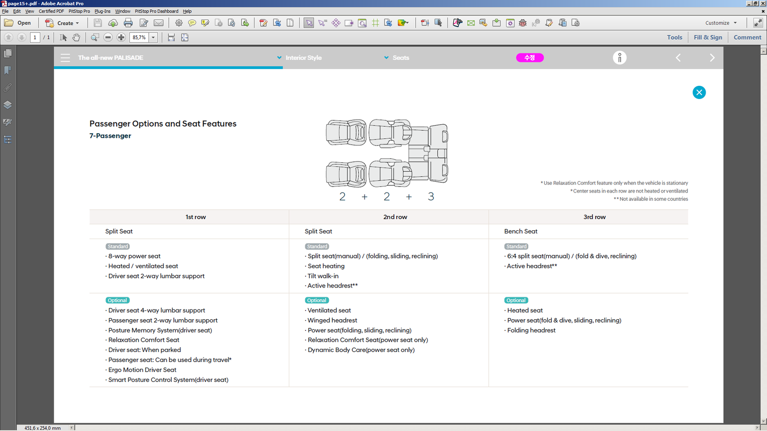

Хм... Растров нету, говорите... Попробуйте подержать курсор (Руку) на голубых плашках с текстом слева-справа, потом щелкнуть по кнопке. На экране будет итого показано 4 (четыре) разные растровые картинки (2 машины сверху полностью + 2 схемы сидений (под ними таблички с текстом)). "Полтора растра" я и сам вытаскиваю левой задней ногой, но мне нужны и остальные..
Да, проверил. Остальные две (черно-белые над таблицами) не тащит.
