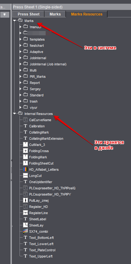

Она и спрашивает. Но, как написал в первом сообщении, любая моя комбинация ответов приводит в одному и тому же результату %8 И если брать из пула ресурсов, и если не брать. Кстати, я не понял, что у Сигны понимается пол пулом ресурсов? Пул - это те, ресурсы, что находятся в открываемом файле?
Реакции: Vasilyj

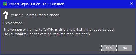

Спасибо, по папкам понятно, где что лежит. Но когда Сигна загружает джоб, то пишет, имхо, весьма нейтральный запрос (прикрепляю), по которому непонятно, из какой папки она собирается подгружать и на что я должен дать ей согласие.
Вижу, как-то объёмный вопрос получился. Тогда попробую упростить: что надо сделать, чтобы в загруженном джобе шкала опустилась под метки? Как и писал выше, галки у неё на поле «Foreground» нет. Но все равно она расположена поверх обрезных меток.

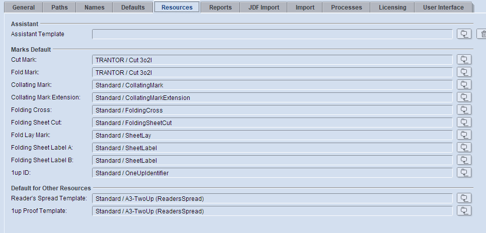

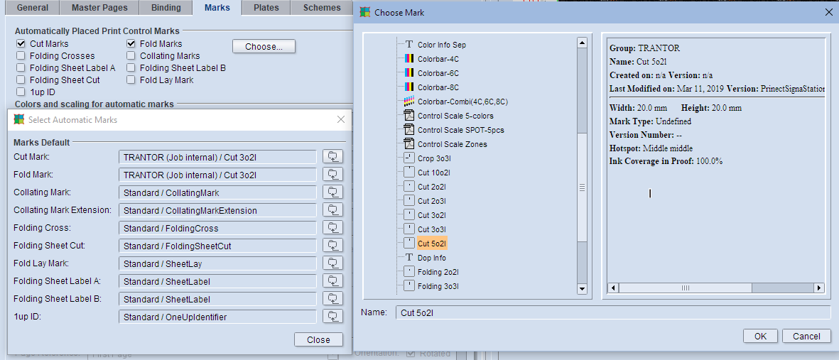

Обрезные находятся не в шаблоне формы, а в свойствах спуска.
А умолчания в Preferences.
