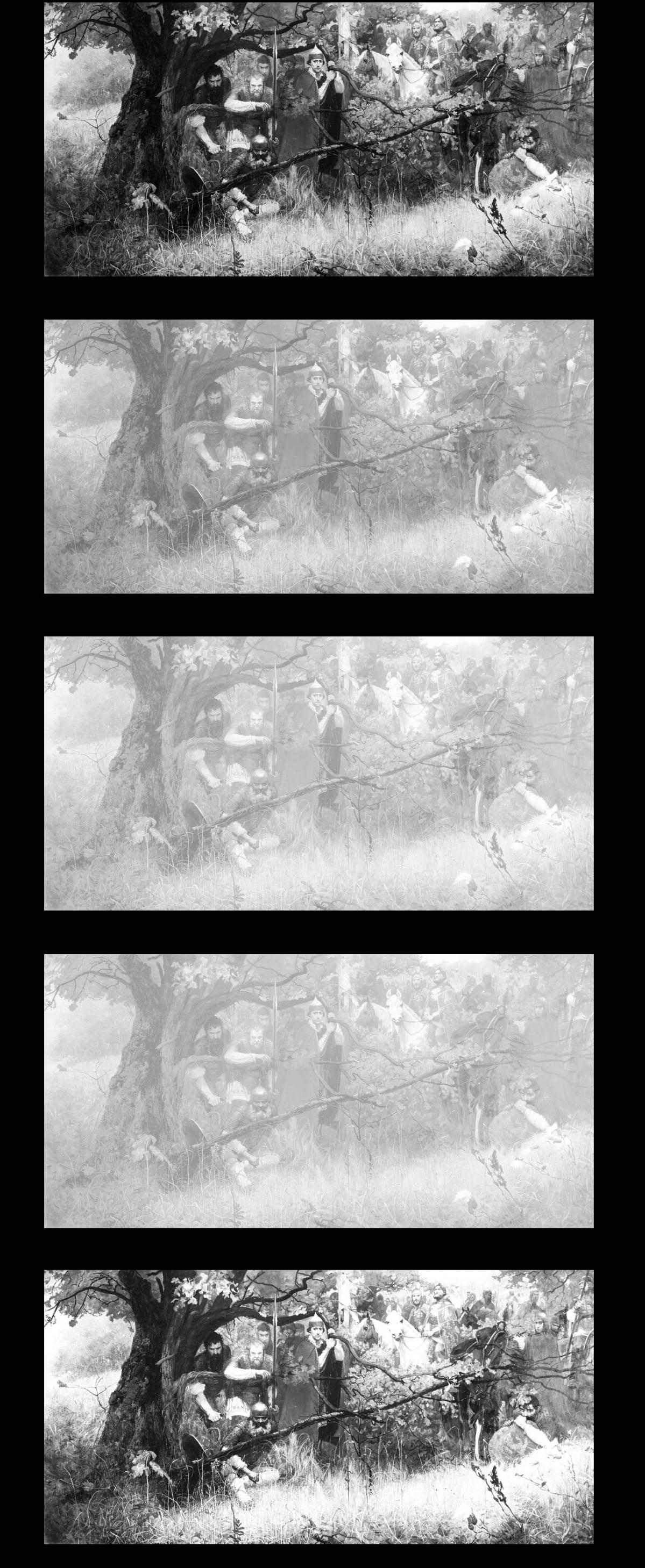

Вот пример с высокой генерацией.
Сверху цмик, дале каналы по очереди.
Вполне "глубокий" чёрный будет.

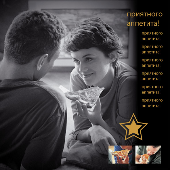

Видимо надо искать хороший профиль... кто имеет - может поделитесь? :)
А может у любой хорошей типографии должен быть какой-то свой профиль для такого деления, как думаете?
Вот к примеру будет что-то типа этого:
