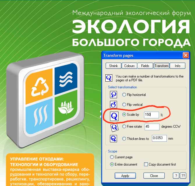

Я масштабирую с помощью плугина Quite Imposing.
Ответ: Как можно масштабировать страницы PDF документа?
да-да. примерно так.

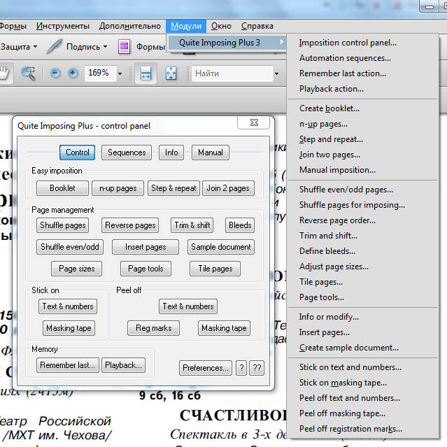

Поставил Plug-in, но у меня версия более странная Plus 2 2.0c.
Там в "Step & repeat" делается скалирование и при этом можно выбрать только несколько стандартных форматов выходной страницы

acrobat->plug-ins->quite a box of tricks
вкладка transform

Поставил уже 3 версию, но снова нет вышеуказанных пунктов:

руководство по 3-й версии http://www.quite.com/imposing/qiplusgd.pdf

Quite а Box of Tricks и Quite Imposing разные плагины, на скриншоте в посте #3 Quite a Box of Tricks
У меня еще более старая вроде бы.
Дома плугин не установлен, поэтому пишу по памяти: Там кроме стандартных, есть пункт More Choice. Выбираем, вбиваем свой размер, ставим 1 ряд, 1 колонка и плугин сам высчитывает на сколько процентов увеличить страницу.
Установил Quite a Box of Tricks - несомненно он делает в точности то, что мне нужно.
