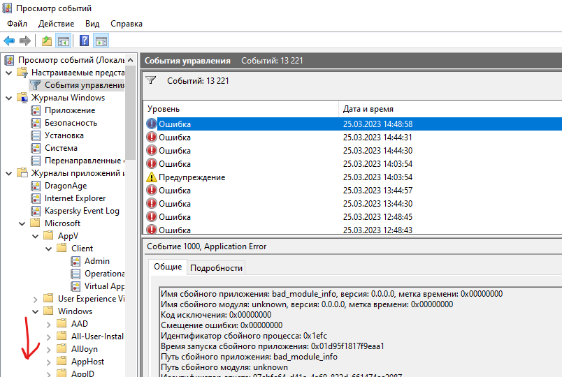

Может что-то есть в журнале событий винды?
Не, не тот звук что прикреплен. Но исправлять поздно вот правильный звук ))
Ну там много чего есть но конкретно по времени совпадает именно запуск Taskhostw.exe к сожалению хрень не постоянная порой брякает каждые 10 мин (когда и удалось подловить через process monitor) а вот сейчас молчок

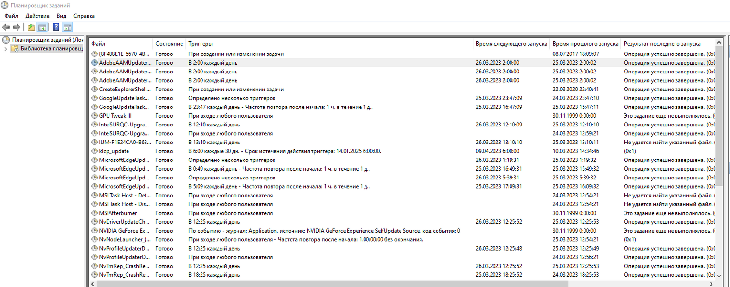

Как пишут интернеты, "host-процесс для задач Windows. Нужен для запуска запланированных заданий. А само задание Вы найдёте в планировщике". Что-то есть в планировщике?
Опять же там стопятьсот заданий и в этом проблема :( которое из них восклицает хз
Где-то тут смотреть надо, там ниже есть еще журнал TaskSheduler, может там у вас что будет.
У меня вот система вроде нормально работает, а ошибок каких-то — в час по 5 штук )

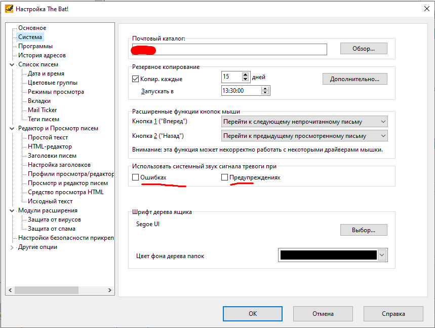

Наконец догадался что "пищало" и "брякало" 'dans))'это был The Bat! 10-й версии. Отключил этой гадине системные звуки на ошибки и предупреждения - теперь тишина... )):] И вот для этого пришлось снести винду и поставить начисто. Нет я конечно и так собирался но что такую ерунду не удалось исправить никаким другим способом это ппц

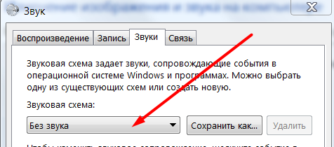

а включить в винде схему - без звуков - нет?
Я не сторонник отрубания головы если случается насморк ;) Хотя такое решение тоже должно помочь '))'
Каждый мышевод знает, что надо эти галки сразу отключать,
Ну до этого дня я не знал даже о существовании таких галок.
Как бы есть решения узнать откуда звук и без переустановки винды.
Как бы нет. Process Monitor много чего показывает только ничего конкретного. Я уже не помню что там было в логах, но определить источник звука по ним так и не удалось. Ну запускается Taskhostw.exe но что именно его запускает понять невозможно.
На чистой винде бряканья не было и появилось только после установки The Bat! Откуда и удалось вычислить источник звука. А там уже полез в настройки чтоб понять как это отключается. Что до почтовой программы то есть у меня и gmail и mail и яндекс. Но поиск и сортировка писем зачастую за многие годы по-прежнему удобней всего в The Bat
