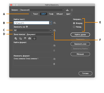

suntory
Administrator
21 788
11 598
Мне нужно просто через поиск найти такие тире и вручную заменить, автоматически не хочу
Никто не заставляет, в окне поиска есть выбор, можно "заменить все", можно "заменить/найти" чтобы заменить и перейти дальше или "найти далее" если не хотите менять. В данном случае только непонятно, тире так оставлять нельзя, текст съедет, значит надо исправить.
Реакции: Andyy
suntory
Administrator
21 788
11 598
Выбирайте как удобнее и быстрее, переходить и контролировать каждую замену или заменить все, пролистать макет и исправить потом, если нужно.
