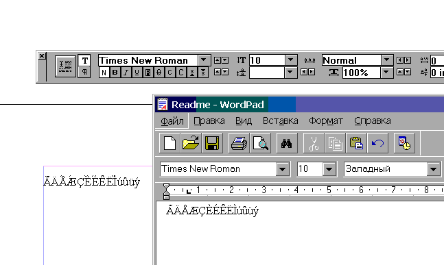

Не слушайте вы апологетов ИнДи, они в свои ряды заполучить вас хотят. Все прекрасно в старой, доброй Пижаме. По крайней мере, у меня:

Ответ: Как написать буквы с умляутами (польские или немецкие) в PageMaker?
А если так:

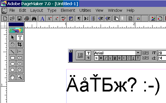

Да пожалуйста:
    10.4 КБ · Просм.: 1 137

Ух ты, сурово. Семерка пижама чтоль уникоду научилась?
Так как ЭТО сделать Вы НЕ сказали! Я ведь спрашивал КАК можно! Помогите, пожалуйста!

Пейдж тут не причем, и юникоду он по прежнему не знает, однако некотороыми манипуляциями с реестром в ключе HKEY_LOCAL_MACHINE\SOFTWARE\Microsoft\Windows NT\CurrentVersion\FontSubstitutes - предоставить пейджу из юникодных шрифтов нужные CP - возможно. (NB в win9x это делалось манипуляциями с win.ini)
Возможно, возможно. Но лишь до тех пор, пока на странице не встретится символ из другой CP. Причем, на экране все будет ОК, как у Tonyk-а. А вот на выводе…
[обиженно] У Тоника что на экране -- то и на пленках.
На самом деле оно и так при установке винды сделано: Arial/Arial Cyr/Arial CE/Arial Tur/Arial Greek, как и с Курьером и Таймсом. Просто в панельке Пижамковской на скриншоте обычный Ариал под курсором.
