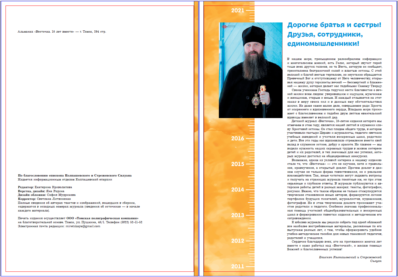

Ребят, я, скорее всего, сейчас жутко туплю и упускаю что-то очень очевидное, но реально не знаю, как это исправить, а исправить надо максимально срочно, поэтому помогите, пожалуйста : )
Из типографии прислали правку: «Должно быть так: части иллюстрации под обрез находятся в обрезном поле той же страницы, на другую страницу не переходят». И два скриншота: как у меня и как надо. Как это сделать? : )))

Можно значения выпуска за обрез указывать для каждой стороны отдельно. Для этого надо включить этот режим (цепочка разорвана) и сделать корешковый выпуск нулевым.

Верстка должна быть не разворотами, а одиночными страницами. Тогда блиды будут у каждой страницы свои собственные и не будут наползать на чужую территорию.
Нулевой внутренний разворот их не устраивает, они подрезают по четырем сторонам и сами попросили добавить внутренний блид, хотя сначала у меня внутренний был нулевым.

Так неудобно ж так верстать журнал будет — это здесь просто разворот такой невнятный, но остальные 292 полосы ого-го какие, их только разворотами верстать : )))
Так, а если попробовать сейчас, когда уже все сверстано, заменить верстку разворотами на постраничную?..
Попробовала — не получилось, все страницы стали левыми, а у меня разное оформление у левых и правых страниц, а еще 14 рубрик, у каждой из которых свой мастер, то есть оперативнеько переделать и переназначить мастера не получится.
Можно попробовать простенький скрипт, который разделяет разворот на левую и правую страницу, идущие последовательно.
Разворотами. Внутренний блид при КБС и нормальной программе спуска может быть любым )))) не парюсь вообще по этому вопросу, молча раздвигая на спуске полосы на величину среза фрезой.

То, что эти люди требуют, называется слаги, и не нужно будет ничего делать со страницами '))'
