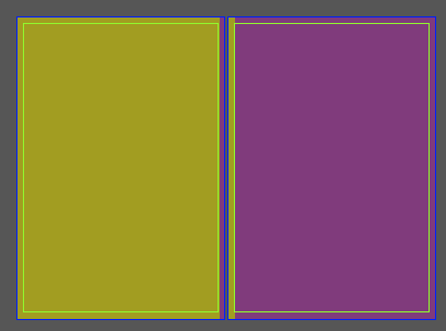

'))')) Во внутренние блиды попадает фрагмент соседней страницы, который при склейке просто уходит в корешок и никому не видим. Но в типографии попросили сделать внутренние блиды так, чтобы они не захватывати вторую страницу. Я думала, это какой-то галочкой можно сделать, поэтому создала тут тему с вопросом : )
Просто у Вас написано «у меня» и «надо», а картинки наоборот '))'

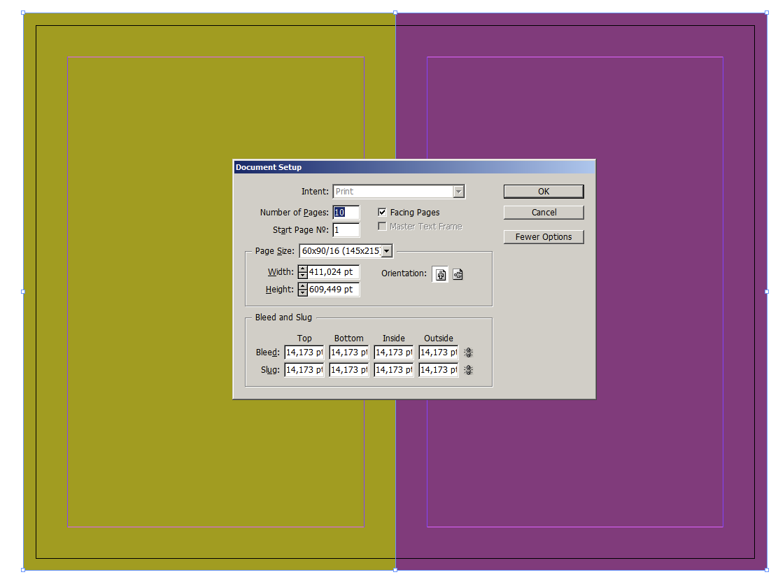

Вспомнил, вывел без внутреннего блида, и потом в акробате его поставил. Вопрос пары минут '))'

Я поняла, почему я так не сделала, - на скрине у них картинка, которая вплотную к корешку, продолжается на блиде, вот : ) а если в акробате добавить внутреннее поле, оно будет белым

В общем Адоба забила на это, как всегда. Прочитал ветку обсуждения в коммюнити и единственный действенный способ это:
  1. Убрать в настройках дока внутренний блид одновременно расширяя доку на размер блида;
  2. Вывести его в ПДФ и выставить внутренний блид в ПДФ-е.

Только не блид, апшипся, внутренний трим '))'
