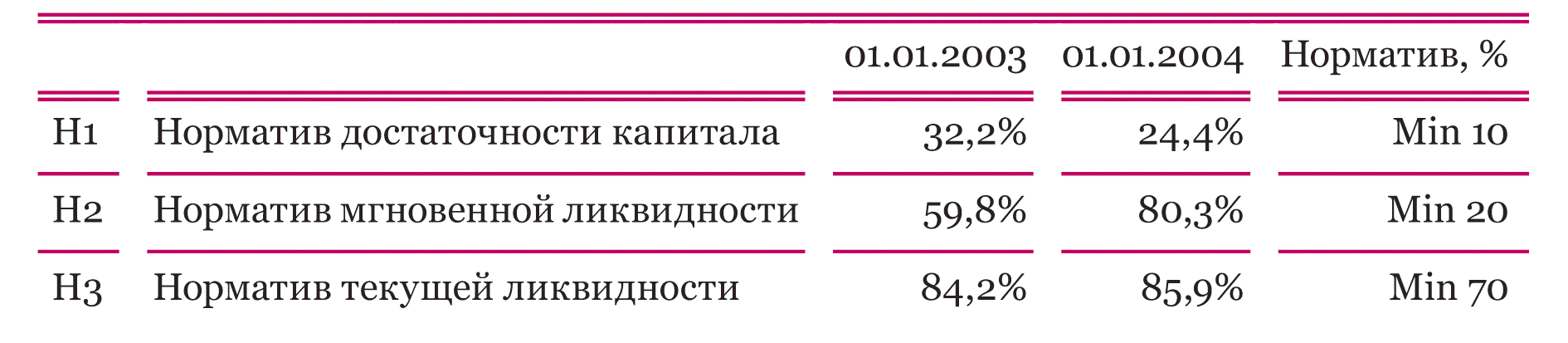

Как нарисовать вот такую таблицу?
  • Автор темы Автор темы HAGer
HAGer
305
    10 КБ · Просм.: 1 402

Лёш, тебе прислать сделанную таблицу в ID?
Ответ: Как нарисовать вот такую таблицу?
как там... Лучше день потерять, потом за час... :p
ну... лучше расскаши, как её сделать.
мне ж важно научиться, а не просто эту табличку поиметь
А я вот тоже за то, чтоб человоеку только подсказать, а он сам сделает!!!!
У тебя с чем проблема? С двойными полосками или с пустыми местами между столбцов?
единственно, что я придумал -- это делать избыточное кол-во ячеек, которые будут служить разделителями, которые не надо заполнять... но это, ИМХО, изврат
Что есть изврат? Не понятно. Единственное что ты придумал (я тебе тоже самое хотел предложить) - это самое простое. Настолько, что придумывать другое просто нет необходимости.
Как ни крути - ты получил то что хотел. А результат ЭТО ГЛАВНОЕ. Вот если бы у тебя было два варианта как сделать одно и тоже и один из них - как штаны через голову одевать - то это изврат.
А у тебя диагноз нормальный... Если тебя как-то это успокоит, то могу сказать определенно - ты НЕ извращенец. Верстальщик ты. Вот и ВСЁ!
Спасибо, что успокоил :)
Скажу тебе по секрету, прежде всего я человек, стремящийся оптимизировать и максимально повысить результативность работы. ;) Так что, очень люблю красивые решение. То решение, что найдено -- топорное, в лоб.
С нетерпением буду ждать чем закончиться данная дибата, но вот думаю вполне можно было бы и закончить. :) Интересто кто а главное какой предложит вариант решения данной задачи.

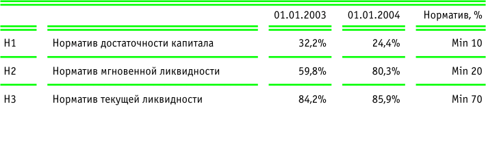

А по-моему сделать такую тблицу можно совсем просто!
вертикальным линиям задаёш линию по толще и присваиваешь ей цвет "Paper"
ты сам-то такой вариант пробовал?
Извини, и правда не получается!
Ура! помоему получилось!
колись! :)
Так как я не русский, сразу не не понял это жаргонное слово. Наверное это означает - рассказывай!
Так вот! Линию надо задавать не "Solid" a "Thin - Thin" и всё в порядке!
Причём, после этого задав опять-же "Solid" ни чего не меняется. Белый пробел остаётся белым! По крайней мере у меня так происходитю
не, у меня ничего такого не произошло
мне вообще кажется, что Инди глючит при работе с таблицами
Виталию Батушеву:
так че там на счет таблицы?
Может быть он и глючит, но такую таблицу сделать можно.
Лично я никаких таких глюков пока не замечал.
    44.8 КБ · Просм.: 1 354
Ну, на тебе еще решение :)
Верхняя линейка делается над первым рядом таблицы как свойство ячеек этого ряда. Следующая линейка делается как свойство абзацев, находящихся в этой ячейке, - линейка сверху, отступ от первой линейки подгоняется. Линейки в крайних ячейках делаются: у левой ячейки левый отступ в минус на величину отступа внутрь слева у ячейки, у правой соответственно правый отступ в минус на величину правого отступа в ячейке.
Двойная линейка над вторым рядом, может быть выполнена:
а) двойной линейкой над каждым абзацем
б) подгонкой нижней и верхней одинарных линеек
Дальше совсем просто (см. выше).
Вид и сама таблица в InDesign CS прилагаются.
SuperTable.indd
