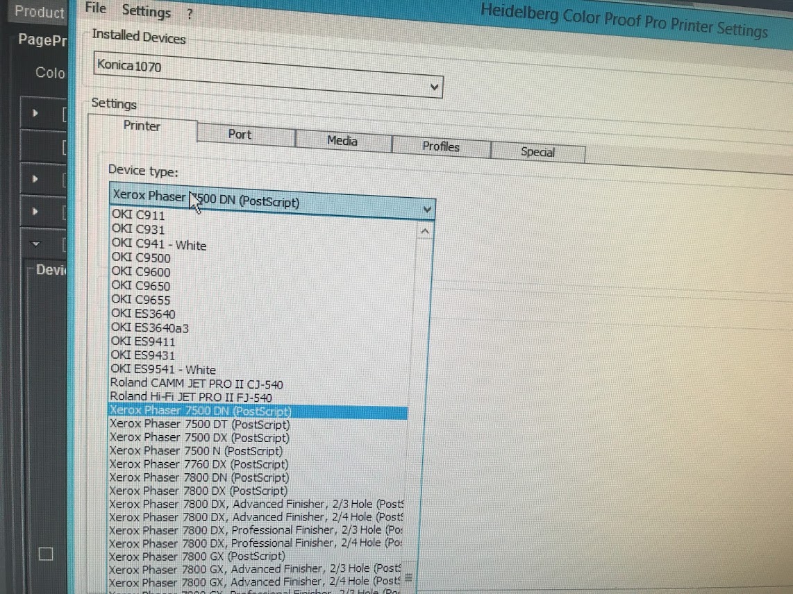

Всем привет! Подскажите как сделать автоматическую распечатку спусков падающих в кокпит 2017. Начал делать как печать пруфов по мануалу но оказалось что в шаблонах просто отсутствуют секвенции SheetfedPrint.
Это первый вопрос, где можно посмотреть какие опции доступны, а какие нет?
Второй вопрос, в качестве "цветопробника" можно подключить любой принтер или только те которые есть в выпадающем списке
в Color Proof Pro? Подключить собираюсь цифровой принтер Konica C1070P.
Кто-нибудь с похожим сталкивался?
Про первое не скажу.
Про второе - только то что есть в списке. Если надо что-то другое подключить, то можно сделать горячую папку в которую будете складывать proof pdf на 300 dpi и эту же папку назначаете для стороннего рипа печати. Ну или как-то еще )

Печально это, спасибо.
